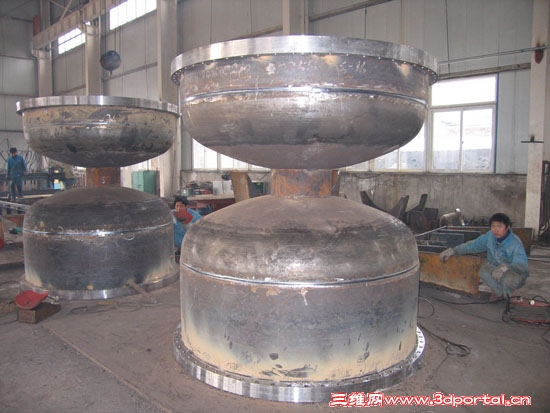

. {" a( G7 e# t& G+ C4 C$ E) R# Q2个筒节背对背,是什么原因
发表于 2012-5-11 08:55:44 | 显示全部楼层 来自: 中国江苏泰州
工人在偷懒啊,没干活!
发表于 2012-5-11 09:42:24 | 显示全部楼层 来自: 中国山西太原
手工焊接法兰与短节的角焊缝,后面那个正在焊接。近处这个好像在起吊,工人在观察,电焊手套还在手上,不是偷懒。

发表于 2012-6-11 08:22:40 | 显示全部楼层 来自: 中国江苏无锡
这样对接起来主要考虑自动焊
参与人数 1三维币 +1 收起 理由
rgsmdqy + 1 技术讨论
发表于 2012-6-11 09:46:31 | 显示全部楼层 来自: 中国江苏无锡
为焊接考虑的,但这样的话,封头的电焊处要打磨了。
发表于 2012-6-11 11:37:14 | 显示全部楼层 来自: 中国山东威海
便于焊接,在焊接滚轮架上流畅的转动。

发表于 2012-6-18 16:53:37 | 显示全部楼层 来自: 中国浙江嘉兴
焊法兰时经常看见2个连在一起
rgsmdqy + 2 技术讨论

发表于 2012-6-26 23:23:51 | 显示全部楼层 来自: 中国广东东莞
本帖最后由 tangcarlos3d 于 2012-6-26 23:25 编辑 ( R7 [+ a9 D( j- ^; j9 P5 d
8 X# {! _; i& S6 Z, e/ v( q: b' V
我认为不是焊接上的原因。而是工艺上的原因(不是焊接工艺,而是整个化工工艺:比喻上面是反应前的料,下面是反应后的的溶液)。或者是应力调节节。
rgsmdqy + 5 技术讨论
发表于 2012-6-27 08:22:58 | 显示全部楼层 来自: 中国湖南长沙
$ F. U9 G! a0 @; i2 A
我认为不是焊接上的原因。而是工艺上的原因(不是焊接工艺,而是整个化工工艺:比喻上面是反应前的料,下面是反应后的的溶液)。或者是应力调节节。% D" Q/ ?8 Q9 |3 F$ o) b
tangcarlos3d 发表于 2012-6-26 23:23 http://www.3dportal.cn/discuz/images/common/back.gif
你说的那个没见过,因为我以前是制造厂的,不是化工厂的,但是这个在制造厂很常见。特别是在焊接换热器设备整体法兰时,由于短节长度不够,需要如此连接才能保证焊接时在滚轮架上的转动。

发表于 2012-6-27 09:37:57 | 显示全部楼层 来自: 中国辽宁沈阳
我个人有个问题,像照片中这样背对背焊接的封头,在加工结束后如何分开?2 P* z% Y+ u/ c) F+ X
分开后如何保证焊接处封头的强度?(照片中好像是满焊的)
" L( j: a6 ]0 ~' v4 ~6 @; b9 L对于分开的焊口打磨是否符合相关的压力容器规定?
rgsmdqy + 5 提出问题
发表于 2012-6-28 16:47:05 | 显示全部楼层 来自: 中国山西太原
6楼的回答应是正确的。
发表于 2012-6-28 16:47:36 | 显示全部楼层 来自: 中国山西太原
6楼的回答应是正确的。
发表于 2012-6-28 16:59:07 | 显示全部楼层 来自: 中国北京
我个人有个问题,像照片中这样背对背焊接的封头,在加工结束后如何分开?& M6 Z- O3 ]( g+ }, b+ V' L
* C/ X$ L' z0 h/ w6 ?对于分开的焊口打磨是否符合相关的压力容器规定?# v0 o1 ^9 ^4 F! u% ^' N
绅岚 发表于 2012-6-27 09:37 http://www.3dportal.cn/discuz/images/common/back.gif
这种临时性的对焊,一般只是间断点焊即可,不需要多大的强度。4 ^, O! `1 C2 `+ ~5 O3 t
焊接完毕打磨或碳弧气刨分开即可。8 c7 r; K  k! ]1 M! S3 i
如果有母材表面的损伤,深度小,打磨一下,或者加着色或磁粉。如果深度过大,按照工艺进行补焊。各个企业的质量手册都有表面损伤焊补的规定。

发表于 2012-8-20 15:37:31 | 显示全部楼层 来自: 中国广东珠海
我觉得是为了保证2个法兰的同心度加工,不是焊接方面的原因

发表于 2014-7-19 14:02:49 | 显示全部楼层 来自: 中国四川成都
本帖最后由 xqmy198 于 2014-7-19 16:46 编辑 $ m! T7 Z+ T; I9 y7 ]0 ]& b
tangcarlos3d 发表于 2012-6-26 23:23 static/image/common/back.gif) n+ |' d8 q4 t$ r% @/ `5 x9 _
我认为不是焊接上的原因。而是工艺上的原因(不是焊接工艺,而是整个化工工艺:比喻上面是反应前的料,下面 ...
9 n, t6 Z1 B3 N4 a% C0 Z
) \$ l7 J4 ~4 H6 Q2 K错!1 R1 i+ a! r' {9 }& ^
图片正是为了上自动焊,连在一起就可以上转胎,匀速转动工件,自动焊机头不动.
