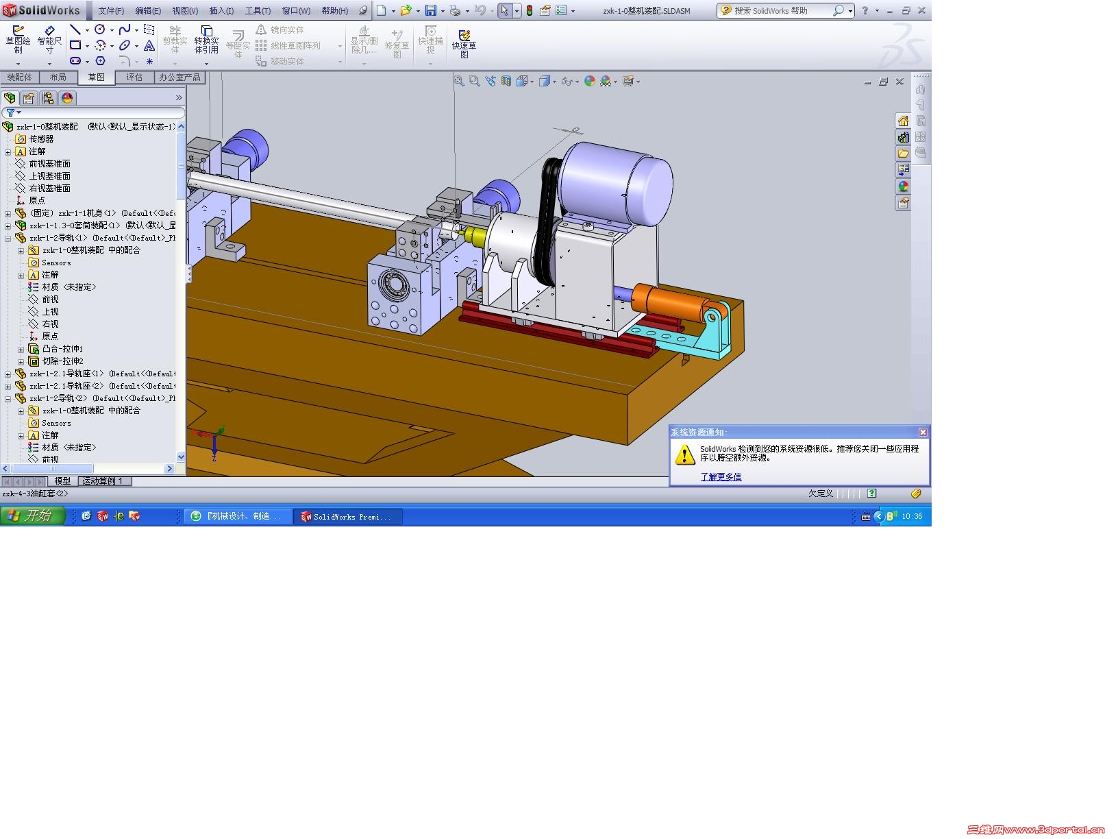

本公司加工生产汽车半轴、装载机半轴。用圆钢下料后,两端加热镦粗(镦粗花键部分,花键有效长度为65),然后就在中心孔床子上加工中心孔。& \$ |# ^! U# R# x: g
原来的设备是工件旋转(两端用三爪卡盘,人工拧紧,然后电机带动其中一个卡盘旋转,另一个被动旋转,电机在两卡盘中间),中心钻刀固定不旋转(两端6 x) ?3 Y* i8 A( _# R
刀不一样,一正一反),其中的一个刀架底部有导轨,可做前后移动,以便半轴从这端穿进卡盘。另一端的刀架是固定的(刀架都是车床尾座改的,人工旋转尾座手轮,达到
0 r% g7 W, J+ C0 N8 V; C进给目的)。两个人操作。0 P- ^3 B* y# ?! V- {8 x( j
1 h4 U2 e% r- @0 x+ i$ \- N半轴产品特性:材料镦粗后,两端直径大小误差在0.5mm左右,即每个工件的直径都不一样,并且都不是正圆,而且花键部分有的朝一边歪(加热镦粗变形挺大的,正的很少)。! ^& q  `" b2 f' r1 I7 D: C
: X  \* A! l. N) `
) r) r# a5 z' W0 [( @+ @, q
现在的任务是:卡盘固定方式为液压或气动卡盘固定,工件不旋转,中心钻刀旋转,自动进给,一个人操作。0 V' ~/ `1 G: g7 D. f: k6 N' B' X4 U
( k1 b8 R2 ~/ J0 N: L小弟做了一台,试用时老是打不正,请各位老师指点一下,不胜感激!
, r$ r7 f. S1 o9 f( f8 @0 ^. w) K2 i7 z* j( j9 O1 u' X3 b
加紧方式:液压马达带动一左右旋丝杠,正转加紧,反转松开。 zhong xinkong.JPG

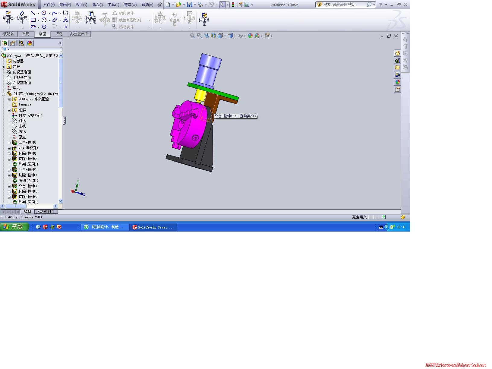

 楼主| 发表于 2012-5-11 10:43:46 | 显示全部楼层 来自: 中国山东烟台

打不正可能是你用镦粗后的两端直径定位,因为有0.5 的误差,所以打不正。建议用没有镦粗的直径部分定位(加工花键外圆也用它定位)。为了减少震动可在镦粗部位加浮动夹紧装置。
plc + 2 技术讨论
发表于 2012-5-12 01:59:43 | 显示全部楼层 来自: 美国
1、在夹持位置车标准圆作为基准;
& a$ |/ S# k! t$ D( ~) y$ R2、夹持定位系统需要用V铁单向定位,不可以用目前的双向V铁,建议改为从上向下压紧,下方用V铁承托。
7 J: v) Q( ?, ]5 T要求车出的标准园直径误差在以后花键外径余量的一半以内,你可以做图找出最大偏差和最小偏差时对中心孔高度的影响。

9 e( V. w8 k4 d- `& P! z镦粗后的花键部分是偏的(与中间部分不同心了)。如果夹持未镦粗部分,打出的中心孔会更不正。
 楼主| 发表于 2012-5-13 10:05:01 | 显示全部楼层 来自: 中国山东烟台
4# wjk8399
+ \6 B; C# }8 M1 ?如果先车基圆再打中心孔,就多了一道工序。成本会增加。现在是想节约一个人工才打算改设备的

肯定是这样。那就要看你保哪头了:要花键部分余量均匀就用镦粗后的花键部分(是偏的)定位。要杆部同心好过动平衡检测就是我说的方案。这是镦粗直径要适当加大才行。

你的基准变动,怎么可能打准,这只能先解决原料基准问题

人工不能随便减省的,多一道工序,直接保证了以后产品的质量,我觉得很划算。
5 p$ J( m+ w. M8 q! h' r因为基准没准确位置,目前你用刀具旋转也好,用工件旋转也好都不能保证产品的一致性,对后继工序来说太痛苦了,尤其是后面的车削余量,拉刀或插刀基准都受影响,而且不单是中心孔位置不一致,还很可能导致必要的垂直度也受影响。
