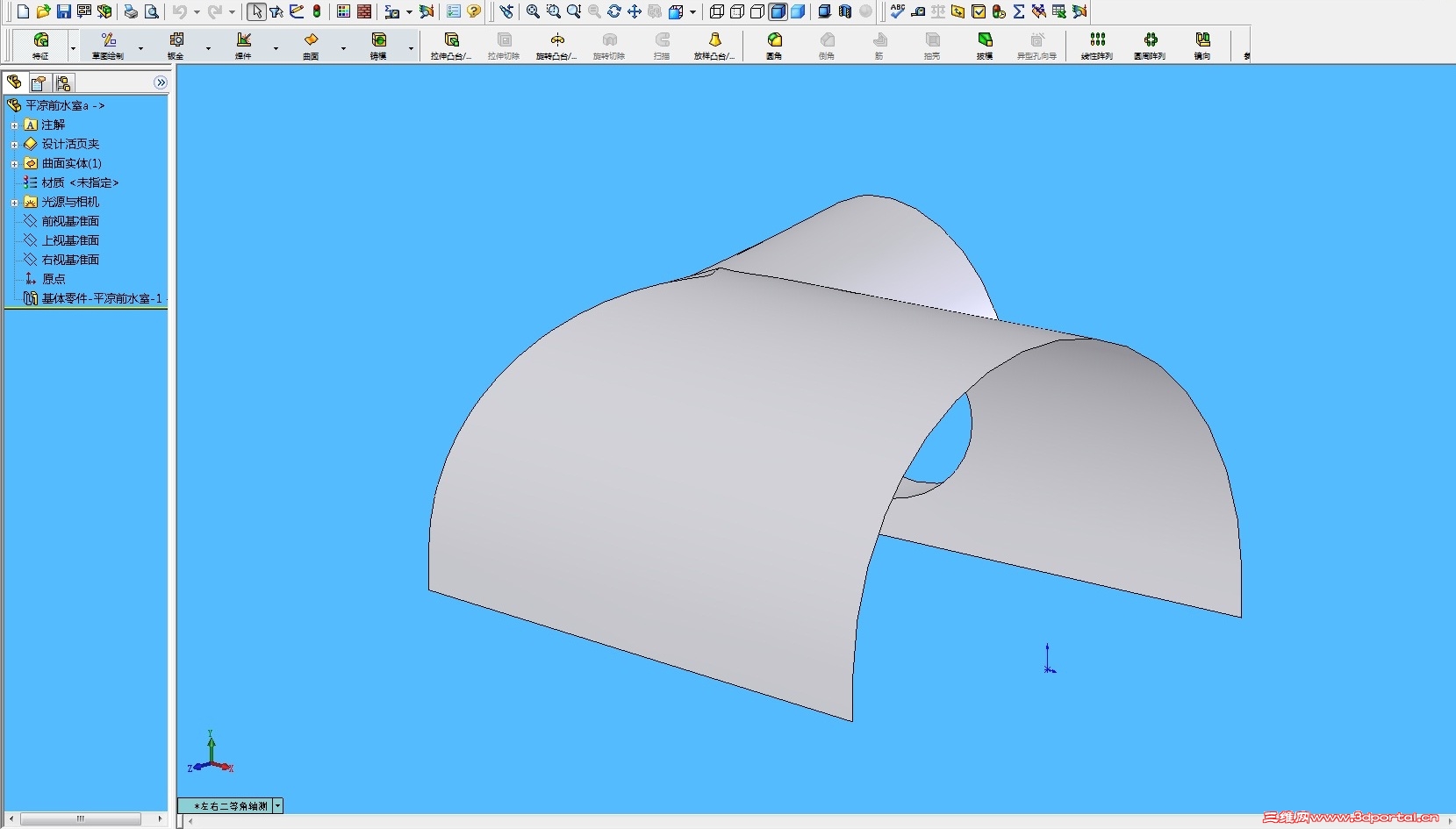

0 ]" V! J* R. n各位路过的大侠,我用SW06作的零件,想作展开图,好下料,可是不会展开,我是用放样曲面,裁剪曲面等方法作的,请各位大侠帮助,谢谢。

用板金的模块做吧
发表于 2012-5-11 11:20:33 | 显示全部楼层 来自: 中国陕西西安
什么样的东西都能用钣金吗?明显的,你的零件必须通过两个钣金件焊接而成,一次钣金成型,不太可能。
