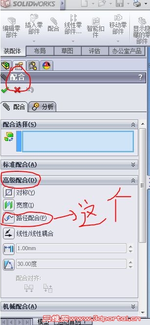

我用2010 motion里想在一个平面上让零件沿着我设计的路径运动 我的想法是路径用草图绘制 用什么工具能让零件从草图曲线的起点运动到终点?

本帖最后由 showway 于 2012-5-11 12:39 编辑 % r8 H0 e( t! W+ ]4 k* D4 E  F. G0 M
, \2 a8 D* ^7 p先做好下图的配合关系,在动画里拖动或修改相关参数就行了!, X6 d" M1 B4 J3 @9 o6 J- ^
自己慢慢试下就知道了~!

 楼主| 发表于 2012-5-11 13:54:54 | 显示全部楼层 来自: 中国黑龙江
非常感谢!我去试试~~
