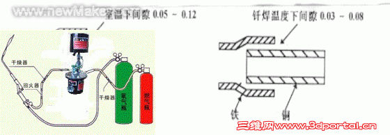

钎焊结构图

这个在空调系统的筒管焊接中常见
