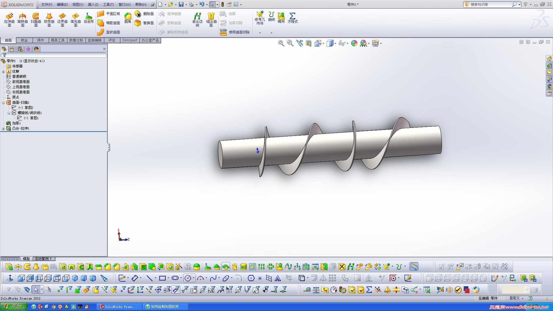

如何绘制如图的变螺距螺旋?

如图。9 L* M3 \% `8 D5 h7 W/ a
如prt。
) S5 ^7 K, p1 B: e/ S+ C2012版的
零件5.zip
300.92 KB, 下载次数: 52

 楼主| 发表于 2012-5-14 13:03:28 | 显示全部楼层 来自: 中国上海
谢谢你的回复!我主要想知道,螺旋线是采用哪种形式的建的,螺距是如何控制的。我只有09.
发表于 2012-5-14 16:01:00 | 显示全部楼层 来自: 中国江苏南京
画螺旋线的时候不是有个“可变螺距”嘛
 楼主| 发表于 2012-5-16 16:54:25 | 显示全部楼层 来自: 中国上海
感谢你的参与。关键是利用这个对话控制出如图的螺旋,请仔细阅读原贴!

发表于 2012-5-18 10:42:23 | 显示全部楼层 来自: 中国上海
你这玩意应该是 内径渐小,外径也渐小的把。  是不是盾构上的螺旋机螺杆啊
 楼主| 发表于 2012-5-28 09:42:47 | 显示全部楼层 来自: 中国上海
8# Spzorro
6 x0 `% |3 f5 h# O8 o. F2 h" f: ^5 f  C
内径渐小,外径不变!
发表于 2012-5-28 11:57:19 | 显示全部楼层 来自: 中国上海
 楼主| 发表于 2012-5-28 14:30:20 | 显示全部楼层 来自: 中国上海
不是的,外径不变,是食品机器的一个挤出螺旋!如何精确的绘制一条螺旋线,这是我想知道的,谁帮忙?
 楼主| 发表于 2012-5-28 15:30:31 | 显示全部楼层 来自: 中国上海
主要是高度和螺距的关系,还有就是起始点的位置,这些弄不清楚,有熟悉的人么,帮帮忙?
 楼主| 发表于 2012-6-9 22:18:41 | 显示全部楼层 来自: 中国江苏徐州
现在的主要问题是,在SW中,假设第一段螺距这266mm,第二段为226mm,第三段为190mm,而SW中三维显示的螺距是(266+226)/2=246mm,和(226+190)/2=208mm.根本不是我们需要的螺距!
发表于 2012-6-10 10:22:33 | 显示全部楼层 来自: 中国河北沧州
我觉得你可以试一下组合曲线来建一下模
