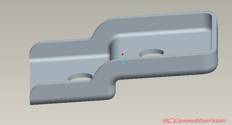

这个怎么做啊,有哪位大侠做过的、、、有大概的报价吗

类似的件有两种工艺方案,适用于不同的要求,对于边缘要求不高的件,可以采用落料--压型--冲孔工艺线,对于要求高的,可以采用拉延--修边冲孔--翻边工艺路线;对于报价,需要的因素很多,包括零件尺寸、形状(复杂系数)、制件冲压工艺、模具制造工艺(用到的设备)、客户特殊要求(模具材质、制造周期等)等。只能说这么多了。

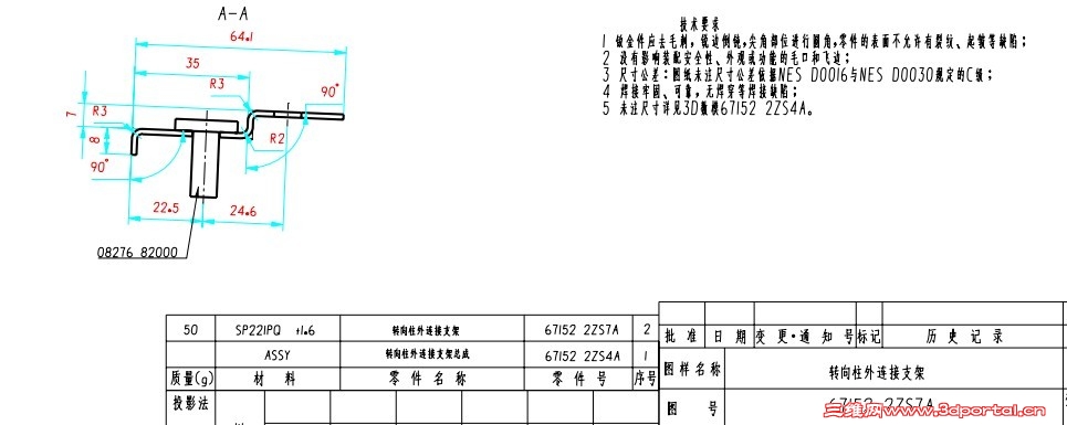

方案1,展开尺寸很难确定计算。方案2,最后翻遍感觉有难度。  无论怎样,台阶处的拉裂起皱变形都难以控制啊。。 附件有图宽度为22

是否可以用方形盒拉深工艺试一试(二次拉深:先浅,后拉深的槽)?拉深后再切边。' f/ @5 |9 L! c- P: f' k3 T

建议先做下模拟,中间台阶和翻边部分可能会拉伤、拉裂。图上看好像是直角过度的。有难度。

这种形态的工件个人认为不能用常规视角来考虑冲压方式。7 s% g* v: U6 u& G5 T4 b9 f, n" k( K" I& t; j
初步看了看,觉得有两种方式可行:
) g/ x2 I/ _' }1、两件成对做。步骤:冲制浅槽,冲制中间深槽,打孔切断,修边;
# o6 W, l# Y" J1 K0 e4 M! B/ r2、单件冲制。步骤:先冲制成一定角度(大于90°)的毛胚槽,再二次冲制成型,冲孔,修边。
2 s9 }7 _4 @1 D( M' j正如楼上有人提到,这个工件的难度在四周的立边,想做的完好漂亮是要动点脑子的。
9 a) W; @. K( K  `% \3 `我这两个方案未作深入思考,感觉立边完整性没问题,漂亮还够呛,需要修边整形。具体怎样,欢迎大家讨论。

开料、拉伸翻边,退火去硬化,冲台阶,剪边可能比较适合。( G7 `8 x; z2 R; p
两件对称做可以一次拉伸到位再冲断,材料的延展性还是可以的了不需要分两步,分两步冲深浅槽会有硬化导致边裂。
0 m! m7 Q( f4 ~* j( w9 ]" F1.6的板稍微薄了些,2个或2.5做这个基本没压力
