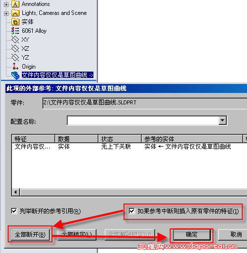

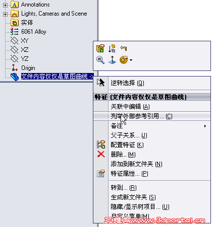

发表于 2012-5-11 23:05:43 | 显示全部楼层 来自: 中国香港
插入零件,再斷開(注意選項),即可。( H7 w9 m# a5 u- y; M. s/ o/ p; [' P
 楼主| 发表于 2012-5-12 07:46:06 | 显示全部楼层 来自: 中国山东潍坊
是这样的,我们有大量大量的二维编程,至于图形可以用参数驱动( l) `  I- N4 d5 @0 E) V; i
所以计划把各种情况作个文件,在需要的时候合并即可% ~) W* ~- `, \/ B! |
不知楼上的方法如何,先谢谢,5 |3 |8 S/ E0 ?; T$ _; s. I+ H
