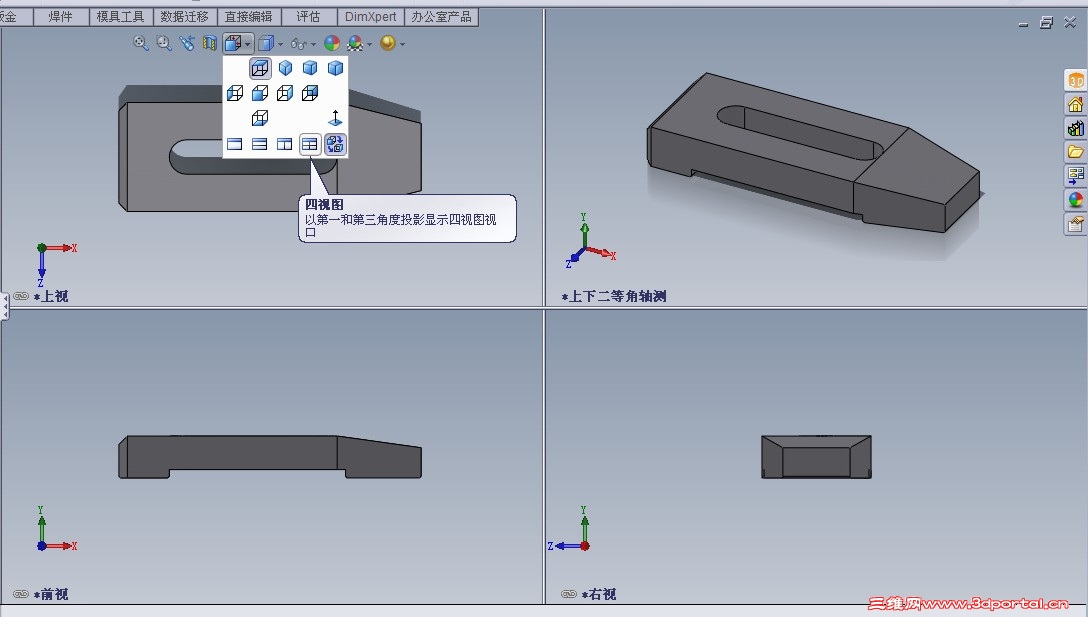

[求助] 这个图怎么做到的?同时有4个?
发表于 2012-5-11 20:33:32 | 显示全部楼层 |阅读模式 来自: 中国江苏泰州
这个图怎么做到的?同时有4个角度一起看?

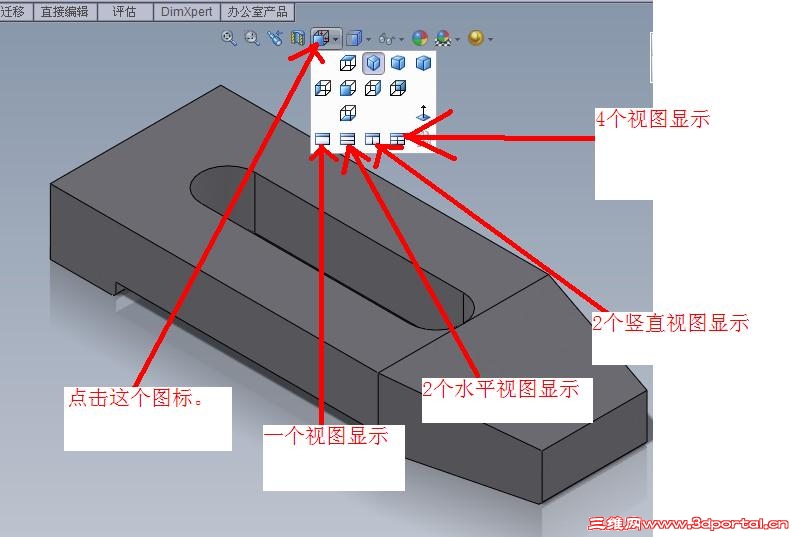

绘图区域上部有视图控制钮,设置下就行。图就不截了。
发表于 2012-5-11 20:39:09 | 显示全部楼层 来自: 中国浙江金华
发表于 2012-5-11 20:42:43 | 显示全部楼层 来自: 中国吉林长春
点此图标,或者和这类似的
发表于 2012-5-11 20:54:05 | 显示全部楼层 来自: 中国安徽蚌埠
这个图怎么做到的?同时有4个角度一起看?5 Z/ R( @7 Y8 K0 Z+ g' D
zy523505280 发表于 2012-5-11 20:33 http://www.3dportal.cn/discuz/images/common/back.gif
& z2 ^+ K" w5 |' s- o& @" y3 X我来给你截个图看看比较直观……
