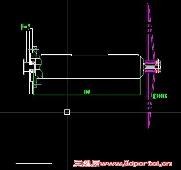

计算思路:这个提升力F需克服两个力,一个是轴端负重加轴部件自重设为G,另一个就是轴连接件与竖直滑轨的磨擦力F1,这个磨擦力的正压力是由轴端的负重产生的力矩而形成的,利用力矩平衡方程可求出这个正压力,查得磨擦系数,进而求出磨擦力F1。# u; @& \" Z& R. K; `; _3 Z7 |) x
所需用的提升力F=F1+G

谢谢 你说的很好。如果有时间的话 能帮我说下 这个力矩平衡方程吗。。。我忘记受力分析了 现在不怎么会。最好能画个示意图  谢谢
