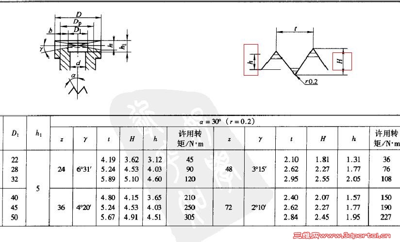

; F2 @5 g) b9 m" O7 O& \% k请问各位老师,图中的小h跟大H怎么理解啊?(或它是左边即左图中哪个参数)" D/ Y! ~1 R" k; v& r# w; p" B2 {
7 r$ Y% M/ a$ R% X! e; M1 {
谢谢
发表于 2012-5-12 14:52:49 | 显示全部楼层 来自: 中国湖南岳阳
H为正三角形牙的理论高度,h为除去牙顶、牙根后的牙形高度(牙顶、牙根有一定的宽度)。

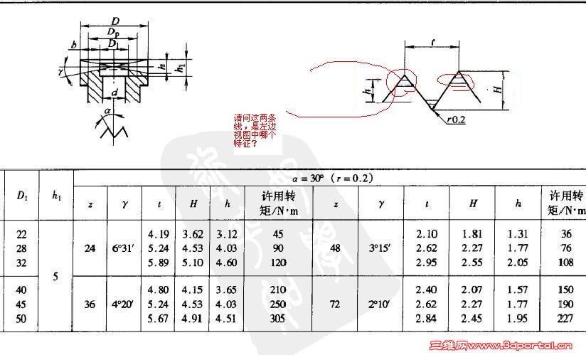

请老师看图:6 O3 t  N" `. M# M& d( |
  s% {" c0 R8 q3 D
图中红色勾选的区域(有两条线)在左边那个图中,代表什么意思啊?: H/ |' v+ [1 Q7 f7 e
: Z/ \$ Q; R" {% t& _: p+ y7 p& c
请赐教
发表于 2012-5-13 09:45:47 | 显示全部楼层 来自: 中国山西太原
3# liqiangproe

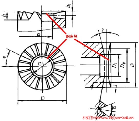

( T) \, y8 B5 P* B" l8 z+ }' [你画红线的是右边的图中,H的最高点就是三角形两边延长线的交点,h为齿高,上面的一条线为齿顶线,下面的一条线为倒角后锥面下面的圆弧线,见下图红线指出的线。
asdolmlm + 2

请老师看图:+ }: L- k) \" x7 e* C
" i- G# U" x! J6 q) _请问这两条线,是左边视图中哪个特征?
发表于 2012-5-14 11:40:31 | 显示全部楼层 来自: 中国山西太原
你这个图太小,看不清,看4楼的图中右边的图,红线指的那条就是你图中下面的倒角线,最右面的线(你图中最上面的线),就是齿顶线。

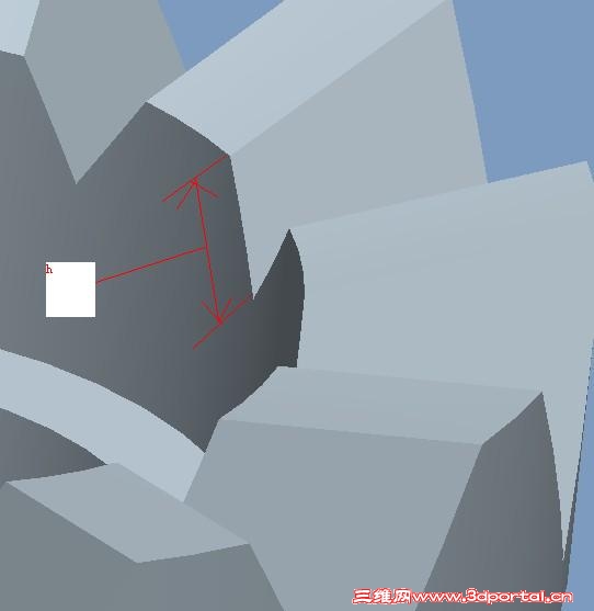

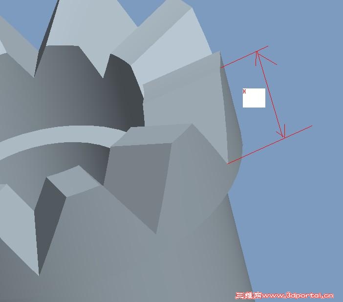

$ G9 o' l4 P. T; T$ z学生理解:
2 Q- _2 \6 ]7 u8 |  n. |! Y( E- r! x" u$ O$ x1 E: K2 g
图1和图2中 标示的 H 和 h 值 正确不啊?% f; F* g9 t3 v: Q  o7 o7 }' I* I
8 W7 k' E6 s5 w+ d9 [* z
请指教

发表于 2012-5-17 16:29:37 | 显示全部楼层 来自: 中国山西太原
8# liqiangproe
8 `4 P) o6 u" l: ]/ n7 K这两个尺寸标的都不对,H和h都外圆柱面上,H是外圆柱上两斜边延长相交,交点到下面相邻两三角槽顶点连线的距离。h是齿高,标在外圆柱上就对了,因向里是斜面。

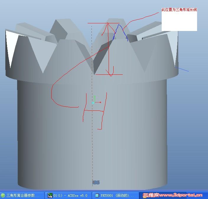

) a. \$ n  h: {& n0 H8 F
+ y0 B' b2 o3 |7 V0 y: r根据老师的回答! 学生对H值的理解请老师看图。( Z' Q: q$ q8 i+ S5 ~
6 p. J/ R' B) N$ @( ^' W不知道正确与否,请指教
发表于 2012-5-18 09:00:20 | 显示全部楼层 来自: 中国山西太原
10# liqiangproe
3 R0 T* Y$ S& C- f% D6 W% J  ^, l3 p这就对了。
