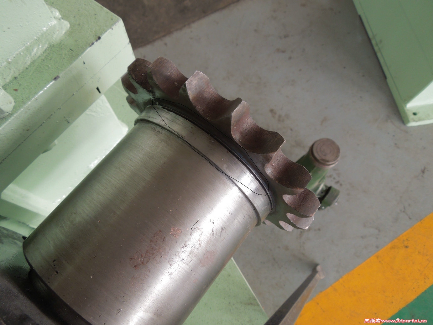

  F& U" s; W6 e8 Q& R& w我想向各位前辈请教一个关于链轮联轴器制造的问题。就是齿轮和联轴器是否可以分别加工,然后在通过焊接成为一体的?这样做会产生什么后果?(见照片)照片上画圈的部分为焊接痕迹。这个问题应该怎么解决?谢谢 !

1 I/ U; {, L% z+ ]4 {7 i# Y估计链轮是买来的,后面的筒体焊接上去。联轴器一般精度要求不太高,加工时应注意以齿部定位校正。如果跳动太大,链条或轮齿容易磨损。  g, P" q# Y) N* x; R9 C
如果要求较高,应整体(毛坯当然也可以焊接)加工好后再滚齿。

一般对外购来的链轮加轮毂应这样加工:先粗车轮毂留余量,焊接链轮,然后按链轮内孔及端面找正,车轮毂内外圆及端面。这样的工艺虽然有些误差,但对联轴器来说可满足运行要求。

本身精度要滶不高的情况下,这样做是可以的

$ r+ o4 D  W5 [" T6 u4 D6 b8 ^. r这种设计工艺很好啊,有什么问题,没明白LZ想问啥呢。
. c( O. s# U- b9 h% W1 o) t8 j; a由于材料或者结构不同,为了节约材料和便于制造,分别制造零件然后通过螺纹连接、或者焊接、粘接等连接在一起是正常的方法啊!
