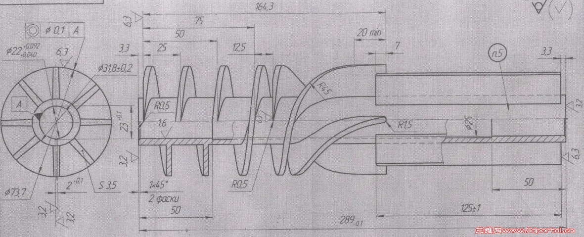

[求助] 哪位大侠用PROE4.0给我画个
发表于 2012-5-12 14:44:50 | 显示全部楼层 |阅读模式 来自: 中国天津
R45那个过渡真难受啊

有没有人做过这东西?
发表于 2012-5-13 10:42:02 | 显示全部楼层 来自: 中国广东东莞
R45这个尺寸是不对的。这个尺寸是一个空间截绞线,不可能刚好是R45。如果要45则螺旋面的升角应该不光滑。这是以前的二维绘图,不正规。0 U  x3 a$ D3 Q( K* V$ V% e% H% w% F
这个图的螺旋可用grah和traj参数来做。

 楼主| 发表于 2012-5-13 16:57:13 | 显示全部楼层 来自: 中国天津
有没有做过同样类型的,我也一直怀疑这个R45,想了半天也没想出来,哪位大侠受累帮忙做一个啊!!
发表于 2012-5-13 19:13:50 | 显示全部楼层 来自: 中国安徽淮北
图不全,是单头螺旋还是多头螺旋。
 楼主| 发表于 2012-5-13 20:03:01 | 显示全部楼层 来自: 中国天津
大侠,你看清楚了吗,这还不全吗,前面是单螺旋+过渡,然后是3个半个螺距,旋转90度的3个过渡,跟左视图对应
& g( K; C  R7 B2 f就是那过渡螺旋给我脑袋搞大了!!!!

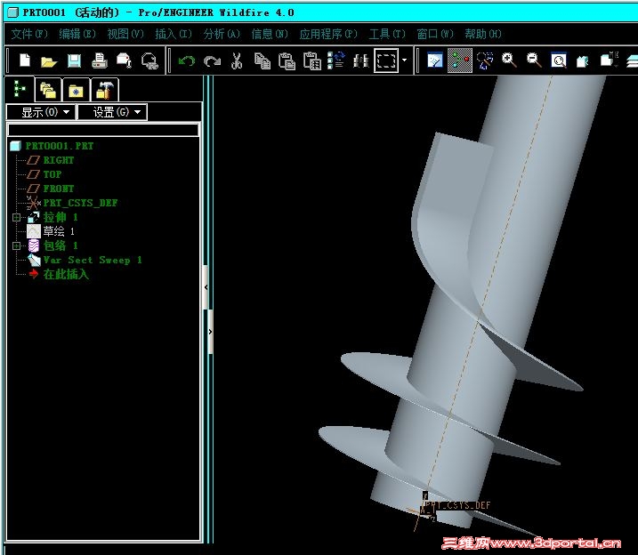

 楼主| 发表于 2012-5-14 07:39:48 | 显示全部楼层 来自: 中国天津
9 J  d: ^; j, x, h- U1 F6 _9 J& T6 c- J* j2 \2 L9 v: l
给个PART吧?我学习学习!!
( P( J7 ]3 @: m+ |包裹出来的螺距是算出来的,没有别的好的方法吗
