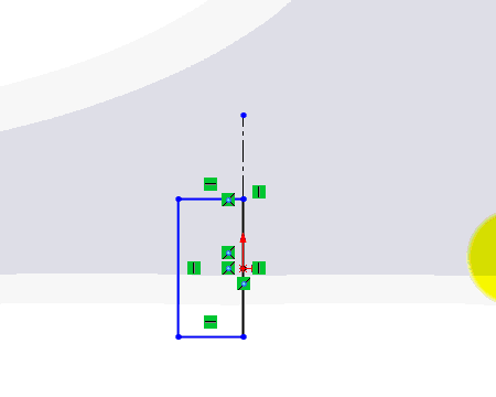

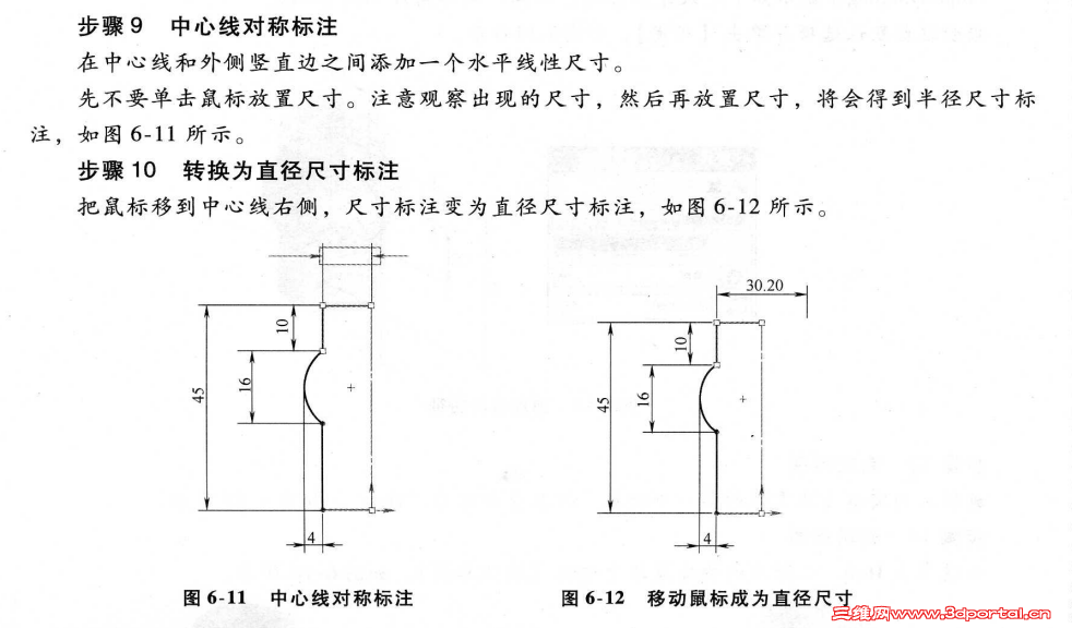

[求助] 这个尺寸该怎么标注啊!
发表于 2012-5-12 15:24:01 | 显示全部楼层 |阅读模式 来自: 中国福建福州
9 ]' n. F! v" j1 Q! d
) _+ _8 S  n9 V- z1 e& y" Y: ^3 P本人新手,最近跟书做练习时,在此处卡住了,虽然用其他方法解决了,但还是想了解下,具体是怎么操作(关键是第九步怎么操作),望各大大不吝赐教!!& S- \2 i4 q1 D) ~, C6 W
, Y6 @+ w; `2 p0 W  H: C看他是否转成半径尺寸是否是看标注的箭号的方向变化啊?还有就是这个尺寸标注的意义是什么啊?
发表于 2012-5-12 15:29:21 | 显示全部楼层 来自: 中国浙江金华
这个要看你软件的版本:7 K! T/ |' J5 R) h, g! H8 q
如果是10版以前,则需先点中心线,再点要标注的线,然后将鼠标移到另一侧,尺寸变为双倍尺寸后单击放置尺寸;
3 b; f. u+ {0 o- P! p! a# H4 m如果是10及以后,则随便点击要标注的线及中心线,然后将鼠标移到另一侧,尺寸变为双倍尺寸后单击放置尺寸。/ r$ b( H3 n7 I3 o8 P2 U
$ ]' M/ h# E; _0 e5 E希望能帮助到你。. Y' M' U/ V- ^; p

 楼主| 发表于 2012-5-12 15:48:13 | 显示全部楼层 来自: 中国福建福州
我是10版本的,你说的方法我有试过,可是就是拉不出半径的尺寸,能否具体说明下,谢谢。。
发表于 2012-5-12 15:49:39 | 显示全部楼层 来自: 中国上海
点了线和中心线后,把鼠标移动到实线相对中心线对称后应该处于的那一侧就行了

发表于 2012-5-12 16:23:28 | 显示全部楼层 来自: 中国浙江金华
 楼主| 发表于 2012-5-12 17:58:48 | 显示全部楼层 来自: 中国福建福州
太感谢sunrays110的讲解了。明白了。
发表于 2012-5-16 09:08:47 | 显示全部楼层 来自: 中国江苏宿迁
先点中心线,再点一侧的边线,然后拉到中心线的另一侧,就出来了!

发表于 2012-5-17 12:56:21 | 显示全部楼层 来自: 中国天津
感觉楼主想多了,教程的第9步就是普通的间距标注,它主要是为了第10步准备的……
& a* A9 f7 n! v# U5 Z第九步就是sunrays110教程的标注35尺寸,第十步就是sunrays110教程的标注70尺寸.
