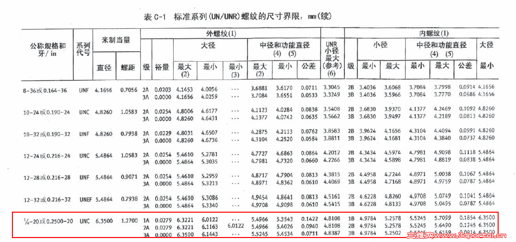

[求助] 螺纹标注0.25-20 UNC-2A是什么意思?

6 F' V0 \; j- W& ]8 B$ T美制统一螺纹

0.25-20 UNC-2A:
& M- Q+ p. _; M: k# q" s! UUNC为美制统一螺纹;公称直径1/4寸;20扣/寸;2A表示外螺纹的公差带为2A级。
