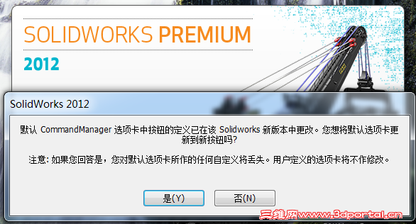

[已解决] SW2012启动的奇怪问题
发表于 2012-5-12 17:21:18 | 显示全部楼层 |阅读模式 来自: 中国福建福州
本帖最后由 dlll 于 2012-5-13 19:20 编辑 0 t8 A; }1 }1 B6 |7 `9 f. f
4 k. `$ k0 O; n! a- M3 ~" X. {最近新装了64位的SW2012 SP3 (操作系统是WIN7 64位旗舰版),启动的时候一直出现附图的对话框,不管点击“是”或“否”,再次启动的时候还是会出现这个对话框,如何不让它出现?5 l4 n" r! t! G# Q$ g7 _( P
. g2 b/ V( H2 h3 D' G4 y(PS:其实这个问题在SW2012刚出来的时候,为了尝鲜,我把32位的SW2012 SP0装在家里的XPSP3电脑上的时候就出现了,因为不常用,所以当时懒得理它。)

你是从低版本的SW导入的设置吧?你把选项卡全部恢复默认应该就不会出来这个东东了

9 r' f% M6 l0 n) J" j, f9 `不是从低版本的SW导入的设置,是把SW2011 SP5卸载了安装的SW2012 SP3  就是这样的,怀疑是注册表中还有SW2011的残余内容所致。

+ x. E0 ~1 a9 k: o是啊,郁闷中。怀疑是注册表中还有SW2011的残余内容所致,可能要重装系统了。

应该不用是怀疑吧,SW卸载我从来就没卸干净过……
/ b- S! H! Q5 d" e4 w" y/ j' ^我用360卸载,结果C盘还有SW的文件,卸载2010后装2012结果模板还是2010的/ e' K% P8 o4 f* b$ h5 ?

是啊,今天花了一天的时间重装系统(主要是系统装完还有一大堆的应用程序要安装)。到现在终于告一段落了,再也没有那烦人的对话框出现了。

是哦,就因为SW有这问题,所以我做系统备份都只做个纯净版的备份,要重装系统就恢复备份再重装SW。solidedge官方还有SE注册表清理工具呢,SW就死也不作个这样的小工具,很是无语
