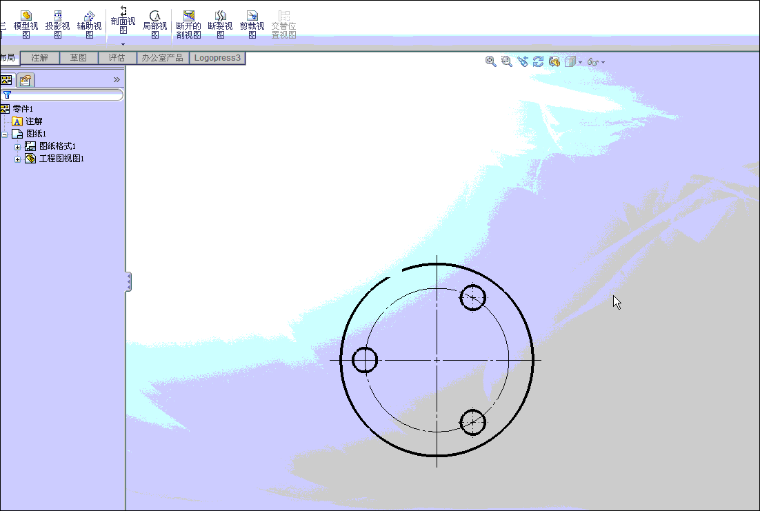

发表于 2012-5-12 19:48:58 | 显示全部楼层 |阅读模式 来自: 中国上海

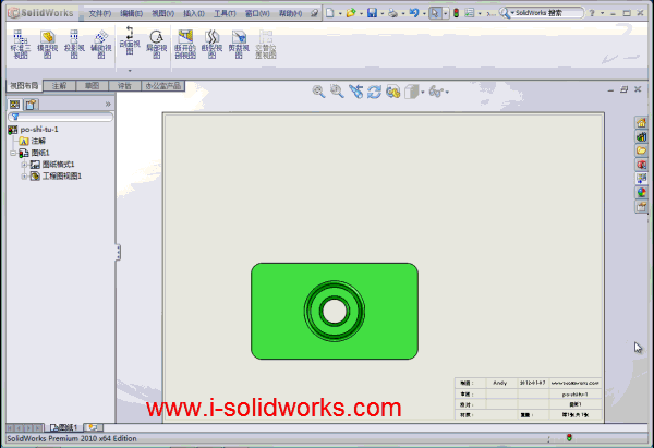

1.全剖
: P1 j5 b# r- I4 X, d6 n2 d/ r1 A, M8 _# x+ C
! L/ R( @7 L( J4 c+ w. F- m6 E: v  t. \5 @0 J7 _! Z7 F. j* v: Z$ ^

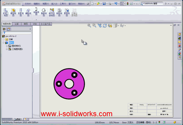

2.半剖- j; M5 y3 u; ^0 i# B/ n
/ o) n3 [* e% v: v% ~. @+ V ban-pou.gif ) `8 ~4 P9 E" U8 P8 X1 t

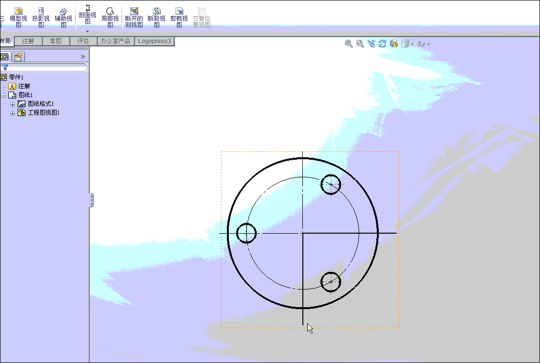

* ^  V9 |* U. }# |0 {0 `1 y3.旋转剖5 N% _/ R) ~7 j3 @2 H. o4 P! A& l
! ?: F2 u0 s* }7 }! V xuan-zhuang.gif
9 [& u/ {, {# s* t8 B

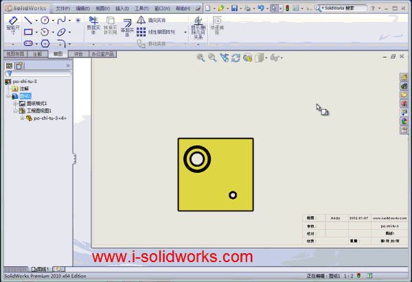

* X6 `/ g+ l6 O. F" K4.阶梯剖
" C, k$ ?0 V+ t2 c8 D, s1 K9 o2 S6 x
jie-ti.gif / D+ `$ _9 x& ^& N

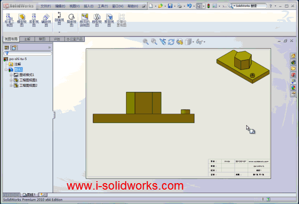

5 H5 G0 ~( U9 ]  {7 n5.局部剖
# I$ k+ z0 x' x! i9 Q, i* l( E2 Q4 N( V" x, C5 {6 b3 ^5 L3 p
ju-bu.gif " ]! ], \: y0 b
( N4 B2 x- Y1 }5 ~1 I; c& G+ \

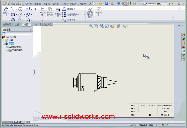

6.装配体中的剖视图
; d: M# w) n! \% I

半剖做复杂了,用局部剖就能搞定半剖。

半剖做复杂了,用局部剖就能搞定半剖。, u+ s3 p8 Z: e. F2 C6 P1 c6 |
sunrays110 发表于 2012-5-12 21:10 http://www.3dportal.cn/discuz/images/common/back.gif
6 u1 v( l8 m2 u# l: Q% P" K( w
确实如些,半剖的做法,画个矩形,再以矩形做草图局部剖就OK了。4 X, t% l* _+ Q, _0 m* g) e' k
不过楼主这半剖的做法,倒是能教教人“配置”的做法及一些用法了

 楼主| 发表于 2012-5-19 16:41:28 | 显示全部楼层 来自: 中国上海
) y0 B3 R5 U; Q2 {不过楼主这半剖的做法,倒是能教教人“配置”的做法及一些用法了
5 f. y4 m5 v  ]7 M& g' Z7 ZNC@jiang@nan 发表于 2012-5-13 00:59 http://www.3dportal.cn/discuz/images/common/back.gif
0 E" P# O2 @& |/ Y( f; Z
是的,学会“配置”管理,很多问题都能迎刃而解。
