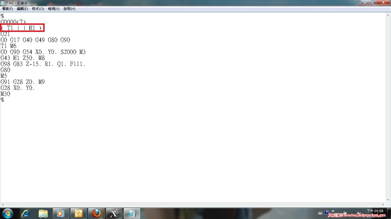

mastercamx6 输出程序时显示所用的 刀具直径?请教高手

 楼主| 发表于 2012-5-12 21:34:10 | 显示全部楼层 来自: 中国广东珠海
就是输出的程序含有刀具直径等信息

 楼主| 发表于 2012-5-13 08:39:06 | 显示全部楼层 来自: 中国广东珠海
为什么T1 后无刀具直径,请问在那里设?
 楼主| 发表于 2012-5-13 08:39:45 | 显示全部楼层 来自: 中国广东珠海
T1/ /H1 处

加工报表,可以看见,或者自己修改后处理器
发表于 2012-5-13 20:04:56 | 显示全部楼层 来自: 中国山东烟台
后处理 变量tldia 指向刀具直径.7 W. C  E7 k5 [6 }# W6 \+ D
至于你说的T1/ /H1 需要设置刀具名称才能输出信息

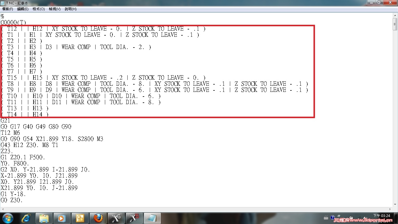

发表于 2012-5-14 15:08:17 | 显示全部楼层 来自: 中国台湾
喔 抱歉 我沒說清楚( K, a% ~8 S4 s  D
是紅色框框內這排1 e+ r- p" D2 w6 G0 T- r
发表于 2012-5-14 15:10:58 | 显示全部楼层 来自: 中国山东烟台
喔 抱歉 我沒說清楚: {0 ~2 f+ [/ S4 |7 n
是紅色框框內這排

' w+ [+ z% h' \: B# x你要把红色框这一行给删掉吗?
发表于 2012-5-14 15:20:26 | 显示全部楼层 来自: 中国台湾
版大
" Y9 {, w8 P' E是的$ w0 E3 _* V* I' U& C
這程式只有一把刀) ?+ m; d* U1 {% H
如果有十幾把刀 那感覺會很亂* K* T6 ^0 B! o! v/ ^: {
可以麻煩幫我改一下嗎 5 ?- A! C0 R! _/ H
感謝
发表于 2012-5-14 15:23:45 | 显示全部楼层 来自: 中国台湾
下面的圖就是好幾把刀的樣子
. o( `( ^& ~/ F5 ^% m, t感覺很煩阿: U* \' x$ a4 d( |* P7 H4 `' x% d
看了不是很順眼
) T7 }+ w* |7 I1 H2 p@@6 y: b1 ]! M0 F( r( S8 O/ m
发表于 2012-5-14 15:33:06 | 显示全部楼层 来自: 中国山东烟台
已经删掉了。那天吃饱撑的装了个X3后又给卸载了 结果控制面板打不开了,谁告诉我后处理调试器的注册表是什么。。
MPFAN(原廠).rar
