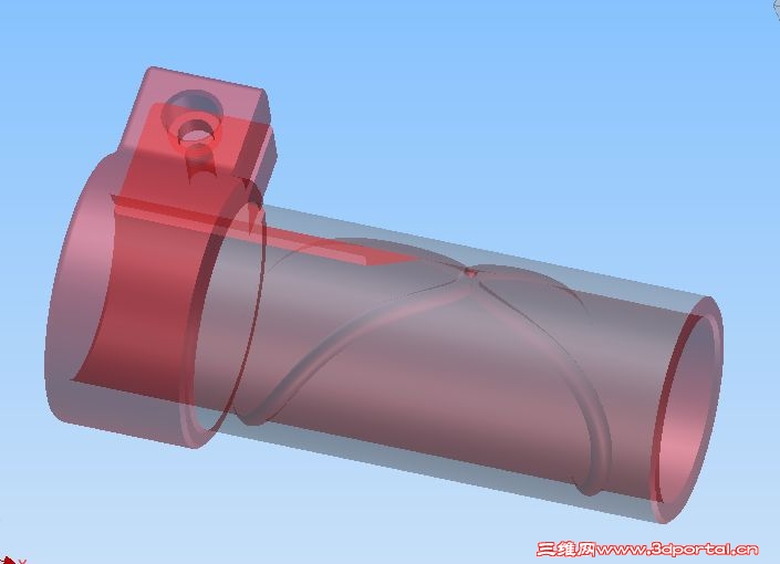

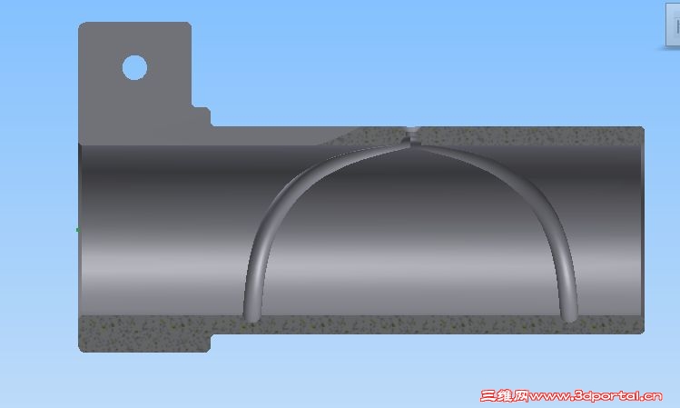

发表于 2012-5-13 07:02:20 | 显示全部楼层 |阅读模式 来自: 中国北京
如何 在孔的内壁进行内八字油槽的建模:高手指导啊??
发表于 2012-5-13 09:41:10 | 显示全部楼层 来自: 中国吉林长春
这样的吗?9 E- F9 P" C& B$ ^+ C: ?# p, a
! c$ y$ l! N4 v/ t8 _! V, G6 @" G% ? Part1.zip (5.04 KB, 下载次数: 5)

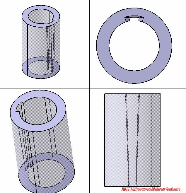

发表于 2012-5-14 18:46:05 | 显示全部楼层 来自: 中国河北秦皇岛
如果要求不严,无流体计算要求的话:用正反两条螺旋线两端交点倒圆也能做

: P- a; D0 |, ?% F" j$ LN年前在机械CAD论坛第一帖就是此求助贴,不知是否你需要

发表于 2012-5-25 10:31:53 | 显示全部楼层 来自: 中国河北邯郸
原来是这样,不知是不是用缠绕功能,我试一下

发表于 2012-5-26 15:17:40 | 显示全部楼层 来自: 中国河北邯郸
10# 仿真
* }0 [& |% H/ z" t& F你错了,八字油槽,在八九十年代就能在普通车床上加工出来了,不信你可以翻翻老的切削手册
发表于 2012-5-27 10:27:51 | 显示全部楼层 来自: 中国河北秦皇岛
本帖最后由 YANJIEGAO 于 2012-5-27 10:45 编辑 , o( H5 k0 L( u) q# J
8 @4 P: X1 d9 e  m+ T
太对了!!!1960年出版的《车工》就有具体图纸。现在用数控车床就更简单了!对于要求较高的要用变导程加工,油槽断面形状和尺寸也有比较精密的要求。这样可以使远近端的润滑状态比较均衡11# 完美有缺
