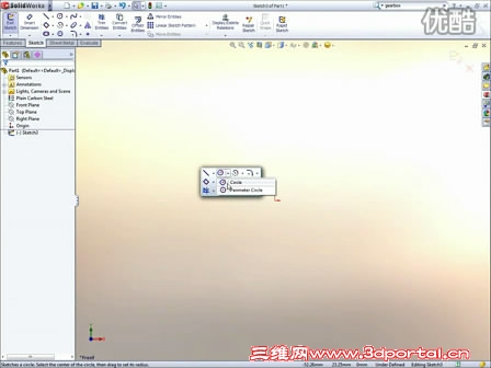

在youku 網站上看到的影片,光標匯集下一步操作所需圖標,且自動彈出,我用的版本是2010,我試過,沒法像影片上的一樣 ,請較高手大大們幫我解釋一下是我用的版本太低,還是那沒設定好! T! H7 u5 ]' G9 u4 h5 c
9 D0 P- U5 b4 [) G5 K7 U0 e3 E
# C" P% h7 b$ L0 [. M5 K5 [附圖為圖標彈出截圖
发表于 2012-5-13 08:34:40 | 显示全部楼层 来自: 中国江苏泰州
请升级到新版本,就有了
发表于 2012-5-13 08:59:55 | 显示全部楼层 来自: 中国广西桂林
按热键C弹出即时菜单,这个功能一直有,但我没试过是从什么版本上开始的
发表于 2012-5-13 09:03:10 | 显示全部楼层 来自: 中国山东青岛
是按"S",不是自动弹出的,你试下……
发表于 2012-5-13 09:03:29 | 显示全部楼层 来自: 中国江苏泰州
这个功能不是一直有的
发表于 2012-5-13 17:21:48 | 显示全部楼层 来自: 中国上海
一个说按S一个说按C

原來是按S,感謝大大們回覆
& X, J3 u/ ?- M; a
) L, a7 w5 x1 h  y5 n& F但網站上的影片,感覺是自動彈出的,是否可設定到自動彈出

发表于 2012-5-14 07:51:10 | 显示全部楼层 来自: 中国广东深圳
按S是弹出快捷菜单
0 g4 e6 I- {/ D0 u6 x这个菜单可以自定义
& t4 ]: w$ L7 a3 ]1 i! ]可以把任何一个自己想要的拖到上边( J9 X7 d7 {: }7 f( ]; s
很方便的~~
