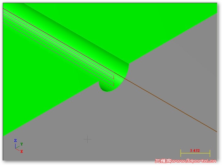

各位高手,我铣3D流道用外形走单线怎么只有一个方向铣削,不能来回往返铣削吗,单向太慢没效率,抬刀也太多,以前9.1就可以啊!高手指点,谢谢。。。

可以的,用3D外形
发表于 2012-5-13 20:14:53 | 显示全部楼层 来自: 中国广东东莞
来回走不提刀斜降下刀,投影,咱都行。

投影。最好使,或者做曲面流线加工
发表于 2012-5-16 12:04:17 | 显示全部楼层 来自: 中国台湾
這樣的方式樓主參考看看

很感兴趣,搞个刀路图片出来看看。
发表于 2012-6-27 13:29:26 | 显示全部楼层 来自: 中国浙江杭州
经过实际验证,发现投影2D刀路时在斜面或者曲面,MC会过切,不知道别人是不是这样。
