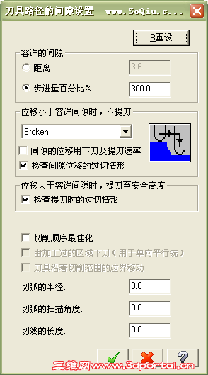

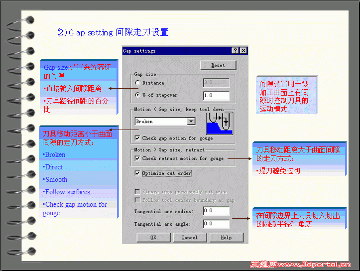

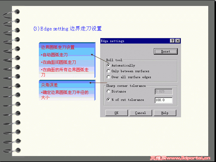

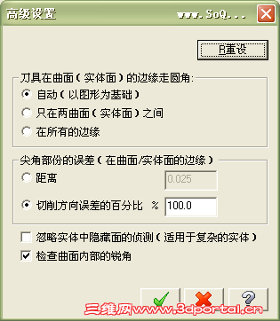

求助高手,帮我解释一下间隙设置和高级设置里面参数的意义,感谢!
发表于 2012-5-13 18:55:03 | 显示全部楼层 来自: 中国江苏苏州
发2个图给你看看。。

' ?6 o* M- f! D- Mzg840717 发表于 2012-5-14 09:02 http://www.3dportal.cn/discuz/images/common/back.gif
& d8 {9 S0 L: L7 m, ^1 O! a% D/ ^# I
3 I' C2 Z6 M$ ~7 P截图来看 1.版本很老。2.就是个汉化对比
