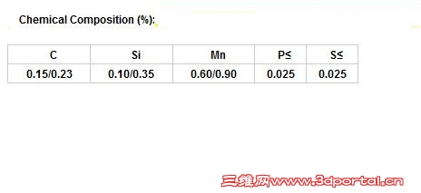

美国图纸上显示材料为AISI1018 STEEL对应国内什么材料呢?

AISI1018为易切削钢,我国无准确对应牌号,但与我国的Y20化学成分及机械性能相近。3 L) N! {" e6 B& `8 l- U( F
●化学成份:                            ●力学性能:
/ y+ V( g2 M5 ?( Q/ N, g9 y# n碳 C :0.17~0.24                     抗拉强度 σb (MPa):≥450 7 ~/ K% U; r" w& g
硅 Si:0.17~0.37                      屈服强度 σs (MPa):≥275
, h% [* q1 t4 `* }7 I" _7 W锰 Mn:0.70~1.00                    伸长率 δ5 (%):≥24
6 q! P# m* I* E$ {$ c, }硫 S :≤0.035                           断面收缩率 ψ (%):≥50
$ w* I$ D% D/ l$ X$ {+ E( i7 V磷 P :≤0.035                           硬度 :未热处理,≤197HB' @3 A/ }$ t; y
铬 Cr:≤0.25                            试样尺寸:试样尺寸为25mm$ e) B+ E. N$ b; |- Z& Q9 q
镍 Ni:≤0.25
4 o% L* u0 S' G% B- N  b铜 Cu:≤0.25
