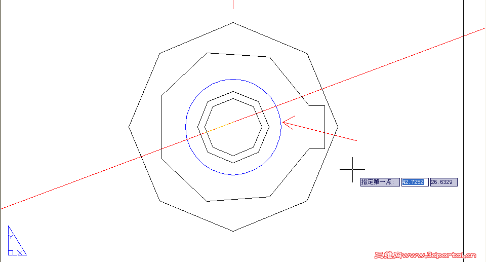

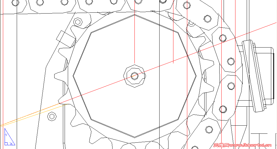

[讨论] proe三维转二维,另存为dwg后,用cad打开后圆怎么变成多边形了??
发表于 2012-5-13 20:58:43 | 显示全部楼层 |阅读模式 来自: 中国山东青岛
图1.png 而我自己在cad中画的圆确实是圆的而不是多边形?? 图2.png 图中蓝线
发表于 2012-5-13 21:19:58 | 显示全部楼层 来自: 中国广东东莞
把AUTOCAD里面显示圆的精度项的数值调高一些、再重新生成即可。
唐依依 + 3 技术讨论
发表于 2012-5-13 21:46:37 | 显示全部楼层 来自: 中国浙江金华
我感觉应该是CAD显示问题吧  你重生成一下,

在CAD命令中输入:viewres( g, N, V5 B- Q) X1 c
Y
; F& X' F3 }4 f' F100003 E$ H. X- U& M8 s& c4 g7 Z
就好了
 楼主| 发表于 2012-6-2 15:42:39 | 显示全部楼层 来自: 中国山东青岛
ok了, 工具——选项——圆精度,调高。
