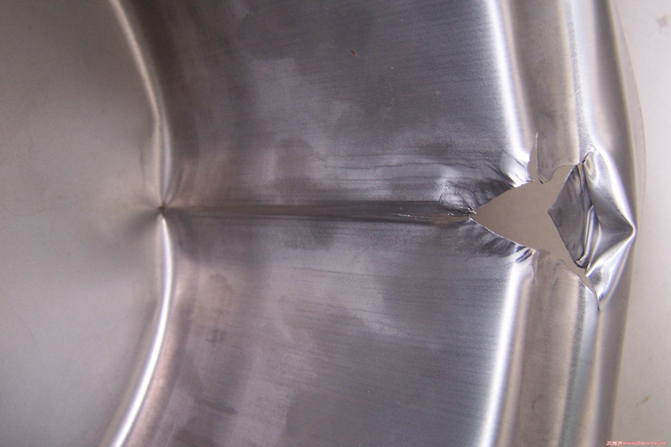

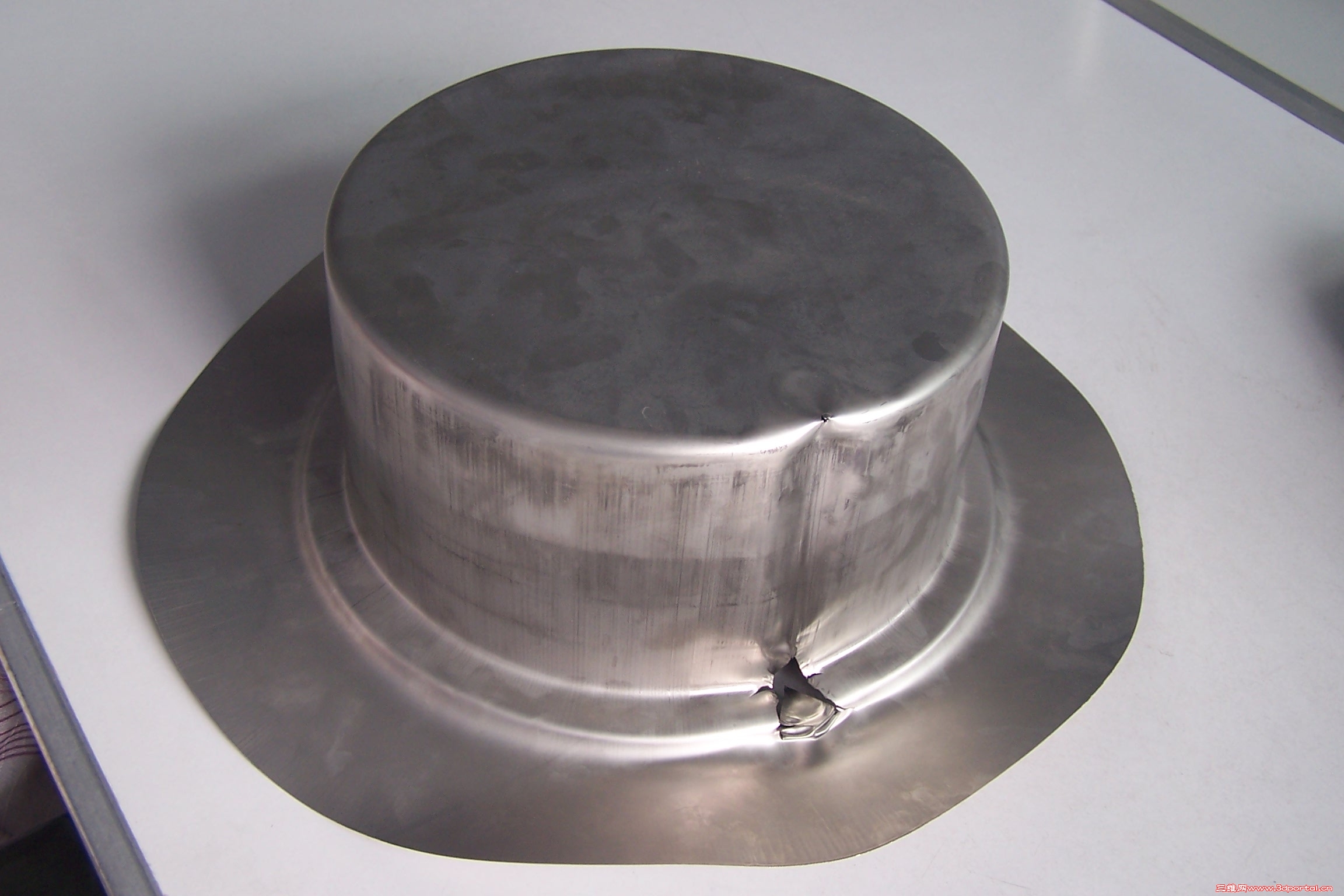

冲压破裂,位置基本相同,有的比这个裂的严重。
破裂部位有亮带
破裂部位有亮带
向里凹陷底部破裂
向里凹陷底部破裂

这是第几次拉深?超过三次就会工件破裂(不一定马上破)。模具可能没抛光均匀。还有一个问题可能是压边力不均匀,造成破损的地方一致。
发表于 2012-5-17 08:57:36 | 显示全部楼层 来自: 中国上海
检查破损所对应的模具部位;
( A( T# n0 v6 W2 z1 y! V5 d7 E$ d检查冲头的位置公差;
, t/ D( M4 ?  B# i. A增加润滑。

楼主简单发个图片让大家来分析??% L# d/ p5 n! P, e
材料拉伸过程中破损在冲压机调试过程中是经常发生的,一般情况是调整设备;" u# I0 {3 [) M; ?1 q* d3 ~
你需要说明的问题很多,比如,冲压模具的调查结果(润滑、间隙、杂质等等)、设备压力、设备保压、冲压速度等等确认结果供大家参考;

楼主你说的是首次样件的问题吗? 请检查破损所对应的模具间隙即3楼说的冲头的位置公差;还有就是增加润滑。再就是材料是否是用于深拉伸的。

这个件成型过程采用的标准是 【胀形模设计方案】 ,也就是说这个冲压件是: 胀形件 ( ^1 C/ v2 h; O6 K3 @* y5 L0 |  @
% c& ?7 A, S* {+ n& h3 U破裂原因:1.是R角顶面的R角破裂处 钳工进行修整,2.冲压过程中增加润滑
