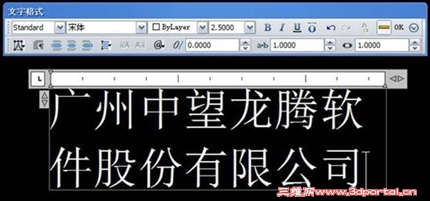

下面我们通过几张图片对比中望CAD在新旧机制下的文字编辑:' G/ q  ^8 i6 Y' j% a  y
1.jpg % n+ a+ V( P! I) L% R
+ I0 L( [) G( w% Y4 P! Q
图一:旧版的多行文字编辑器5 i! f1 F  y1 h9 O% v5 l
* l6 x- L" `# j5 f
+ |) p: B; z5 N0 `/ y  Z% i图二:新机制下的多行文字编辑器: \; o8 d, J6 ]! j. o7 r+ [6 `! z

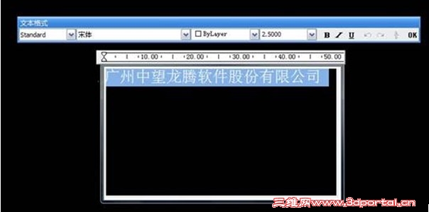

4 t4 |! z/ w6 z8 D. r  p  r图三:旧版的单行文字编辑1 b4 U+ R+ Y& B, P0 Q) L

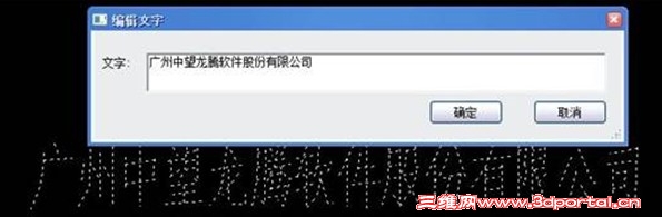

/ t4 A. V! J8 P  O 4.jpg
" m3 z; ^1 B5 Y# K4 J1 ^& `图四:新机制下的单行文字编辑

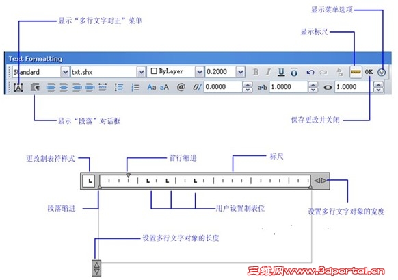

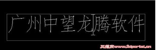

, c! e- s$ A3 C5 o% l" |    对于以上的图片对比,我们可以发现多行文字编辑的工具条的变化,新版的多行文字编辑器在工具条中加入了很多内容,能够很方便的供设计师进行其中功能的应用。( f; f$ }% ]6 R, o- f
; @  k2 B  |5 x! a+ d2 w6 P0 p
6 P" A9 C, t3 F3 E1 ~/ }图五:新版多行文字编辑器
  m" k+ ?! j7 u% |3 f
+ i5 k7 y) ~6 l6 J" w2 t6 S    在文本的显示和最终效果上,中望CAD旧版编辑器在点击了“OK”后,文字的显示范围会有所变化,而新版编辑器则编辑时是什么样子,最终显示的就是什么样子。新版编辑器里采用所见即所得的方式,可以让设计师非常直观的看到自己编辑文字的变化,使用起来更为灵活,更为方便。5 y$ J# l4 H7 |! M) ^
