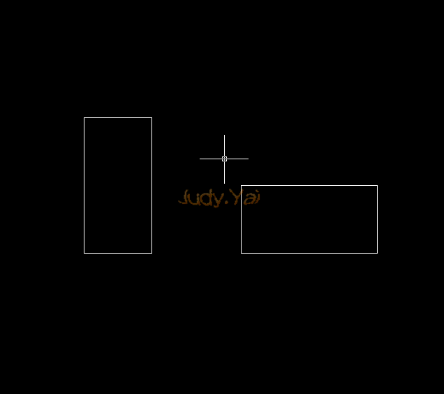

我们研究一个新命令,非常好用,就是2个不用形状的矩形,  如何让他们中心对准.9 z; Q* H/ Q" V4 t; W& q  U
- `* H# Z  w4 T+ |1 R( |
我记得有一个命令, Mid center,但是用了好几次,对不对,希望各位解答.
8 C, b/ M: O! \. F8 D& ~: A7 L" z3 k' G4 }3 K4 H: w
: i6 n& }3 W9 g6 ]& R4 h7 iMtcenter- Select+Right click9 ~" {& S2 Q4 |6 d+ G; C

我的方法是:& [) q0 V, R$ t, f% s- o) C$ w
1.可以用对象追踪来实现% u6 q$ \" f* T/ B  y
2.机械工程师德+字中心线,当然其他的外挂也可以,记得燕秀,贱人好像也有。

锁点 M2P 可以做到
