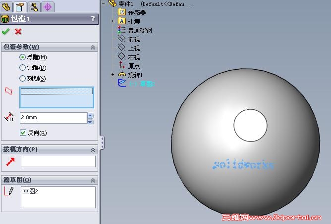

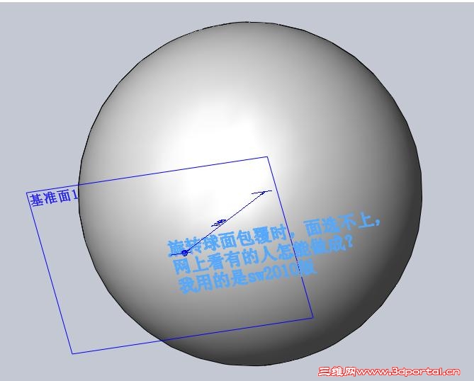

3 a( S' m& R9 @7 R4 e/ |2 |4 V& i4 r在旋转的球面用包覆特征,面总是选不上,帮助里说拉伸特征才能用包覆,网上怎有人能做成呀?6 F% S  j8 A5 l" V) x/ t8 J
我用的是sw2010.

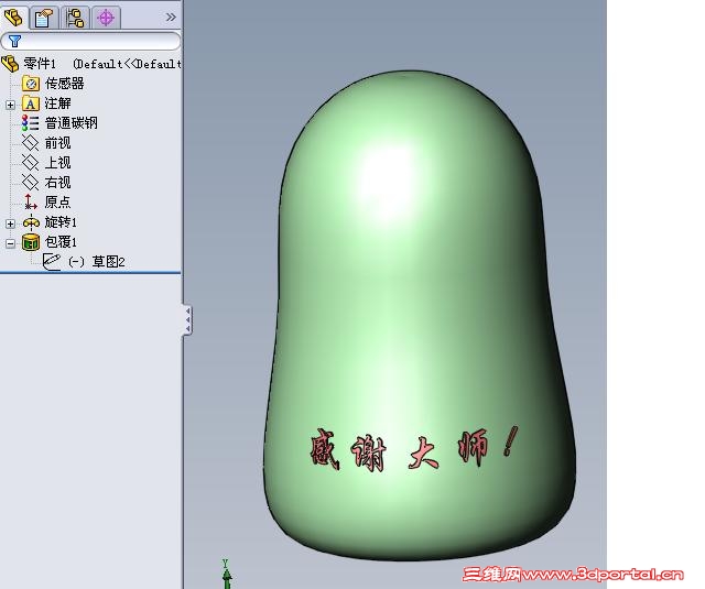

1 ~1 |: k) g4 ?$ ~感谢大师指点!

这个老帖了   ,圆是不行的,圆弧是行的

园弧能行吗?我怎做不出来呀? 面选不上.) k( U$ i7 O: f- u
我用样条曲线能做成。
