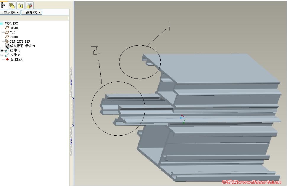

如图,我把一个型材拉伸,第一次拉伸时金属材质,第二次拉伸时橡胶材质,可是就两次拉伸完成了,为了表示得清楚,我把橡胶拉伸故意拉长了点,我的问题是:我要对这一个零件的两次拉伸分别选定颜色和材质,好区分。这个问题在sw里面非常容易就解决了,然而pro里面怎么弄,求高手指教~

曲面上色区分呀

我需要的是定义两种不同的材质,在定义不同的颜色
. H9 z, ]& |) I4 l! F不仅仅是在面上区分颜色,版主姐姐,明白我的意思吗?
发表于 2012-5-14 18:41:23 | 显示全部楼层 来自: 中国广东东莞
proe不能对特征定义材料,只能对零件层次定义材料。当然如果是复合材料则另当别论。

你把他们装配起来吧,,

有,但只能用在零件级,不能用在定义特征的材质。
