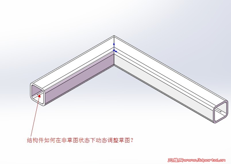

各位师傅、达人大家好:今天遇到一个问题,如图如题所示:小弟分别在2台电脑上试验结构件,退出草图后拖动草图线条调整,结果一台可以调整另一台则不可以;0 q* s' t4 f! n( ~' }
显然在未完全定义草图的状态下直接拖动调整比激活草图来调整要方便直观得多。
! {. `3 @1 }3 _. r不过小弟虽然使用的是同一张软件光盘,但使用的模板不是一个,2012自带的还可以调整以前保留的就不行了(原来是可以的),请教各位是有哪个选项是锁定这个功能的吗?( s' N1 R& `1 V, e9 `! w
谢谢各位了!

instant3D打开没有?

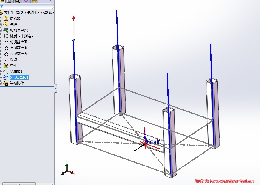

楼主是这样随鼠标拖动线吗?& O9 m& N9 o  s+ @0 y6 ]) T9 [

9 J  r* ]  f$ D$ U1 K8 G! H( c) Z试一试,选项-重设,应可解决......
发表于 2012-5-16 03:19:04 | 显示全部楼层 来自: 中国上海
重设的只是基本设置。我觉得还是要打开instant3D

, N- t0 ?$ i6 h+ l呵呵,问题解决,些谢几位的帮助!
