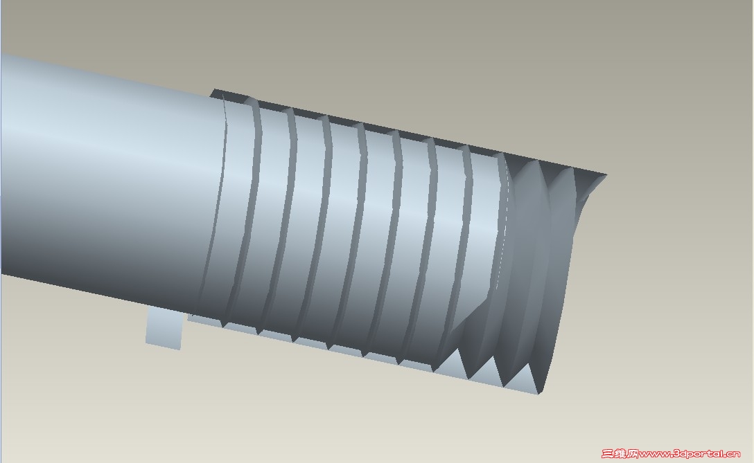

新手问题 在螺纹扫描切除的时候为什么应该是特征求差的 生成之后咋变成了 特征求和..不知道是不是圆柱太长..麻烦各位高手指点一下 谢谢~~!1 H8 s  i: e8 i" C$ f( V$ \

我把工件的长度改为150后你的螺纹没问题(200也没问题)。但是改到你的零件总长2000后有问题。你可再看看。

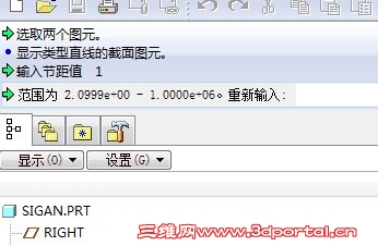

) @+ A8 |* Z! C/ e9 F$ R! o, x试了一下,长度1200可以,大于1250就不行。显示螺距必须大于2.09。明天上班再研究研究。

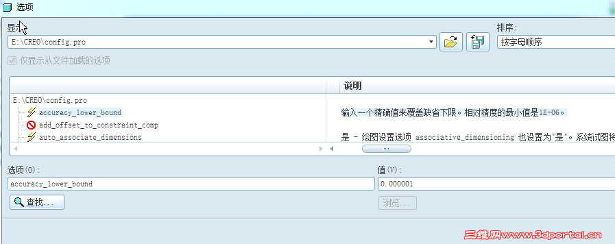

这个很明显是 精度问题, 把相对精度改为0.0001 即可,原来是0.0012,. {& i% A( c. {: |% l1 k
最大尺寸值2100 乘以 相对精度要大于最小尺寸, 你也可以改成绝对精度,,
唐依依 + 5 应助
发表于 2012-5-15 23:18:25 | 显示全部楼层 来自: 中国广东东莞
如果你输入不了0.0001 , 就把精度下限值弄小点, 我的下限值是0.000001
唐依依 + 3 技术讨论

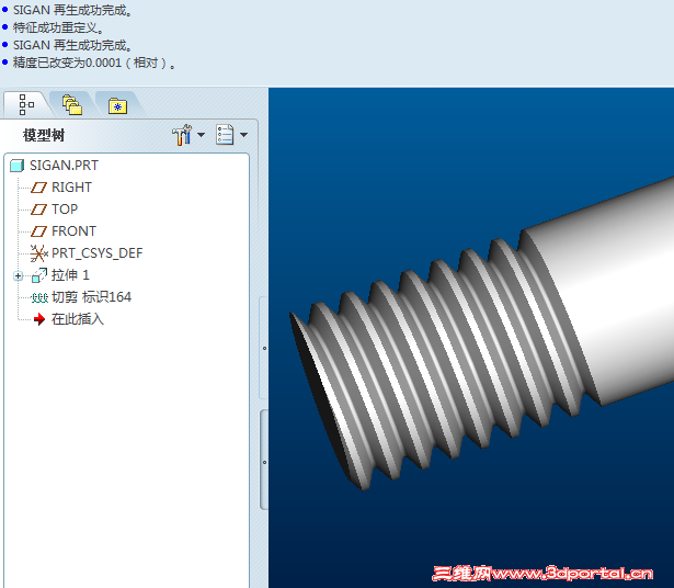

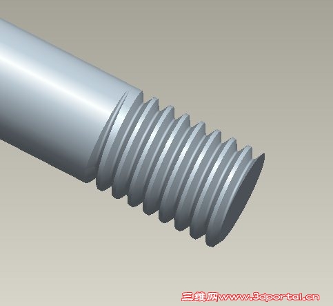

经试验,proe4.0将精度改为0.0001,圆柱长度200时可以画出。改为2100后也可成型。另一端也可以成型螺纹。

这里是长2100的模型,供参考。
