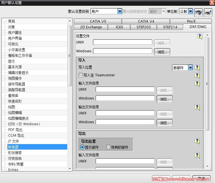

发表于 2012-5-18 13:14:14 | 显示全部楼层 来自: 中国山东济南
5# daymand & i1 v1 [- h6 [$ F7 Q0 R
在用户默认设置中,看看默认输出单位是不是“公制”。

 楼主| 发表于 2012-5-19 16:14:46 | 显示全部楼层 来自: 中国广东东莞
啊,我去看看
