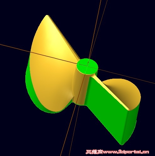

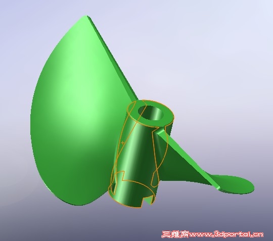

本人改这不了这图形 21212.jpg 557.jpg 后者要变实体的

发表于 2012-5-15 17:18:04 | 显示全部楼层 来自: 中国上海
要变实体的,具体的意思是什么?SW改不了,能不能用CAD把图做出来截个图看看

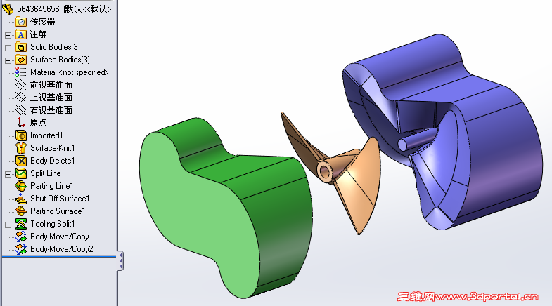

发表于 2012-5-16 14:01:17 | 显示全部楼层 来自: 中国香港
隨手做

 楼主| 发表于 2012-5-16 15:36:32 | 显示全部楼层 来自: 中国广东珠海
4# Francis 请问高手怎样分模?
