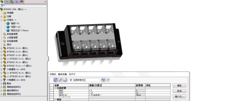

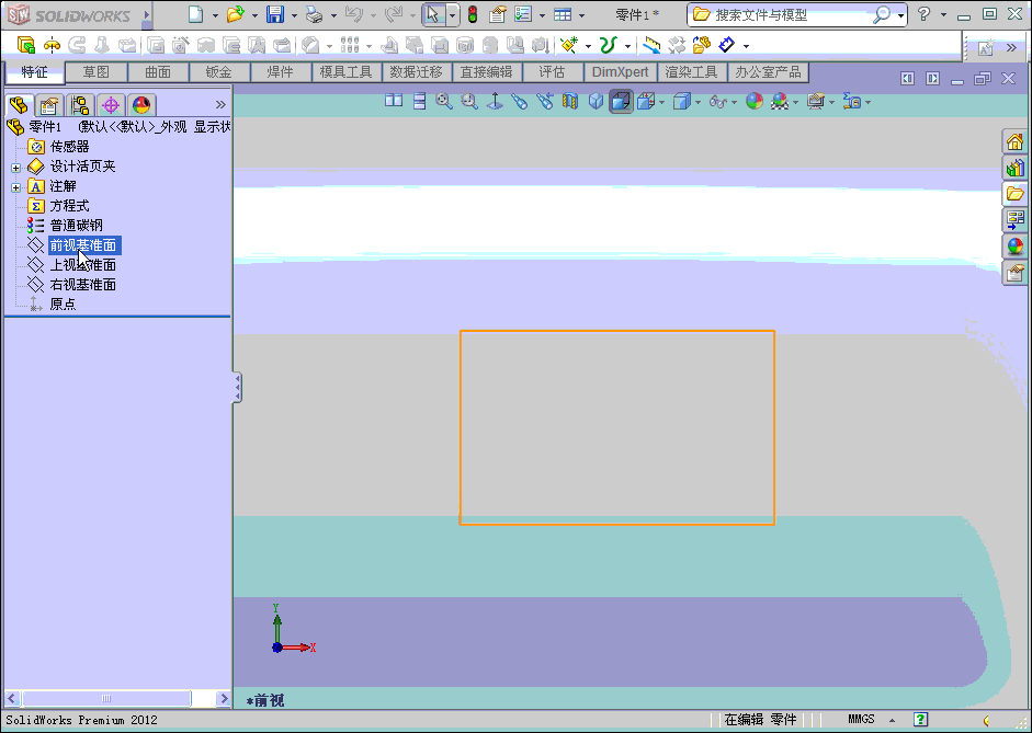

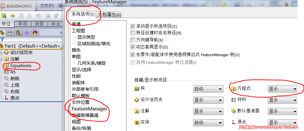

记得看过一个视频,有关方程式的,参数修改在设计树中来修改,不用打开方程式编辑框,哪位知道怎么做?

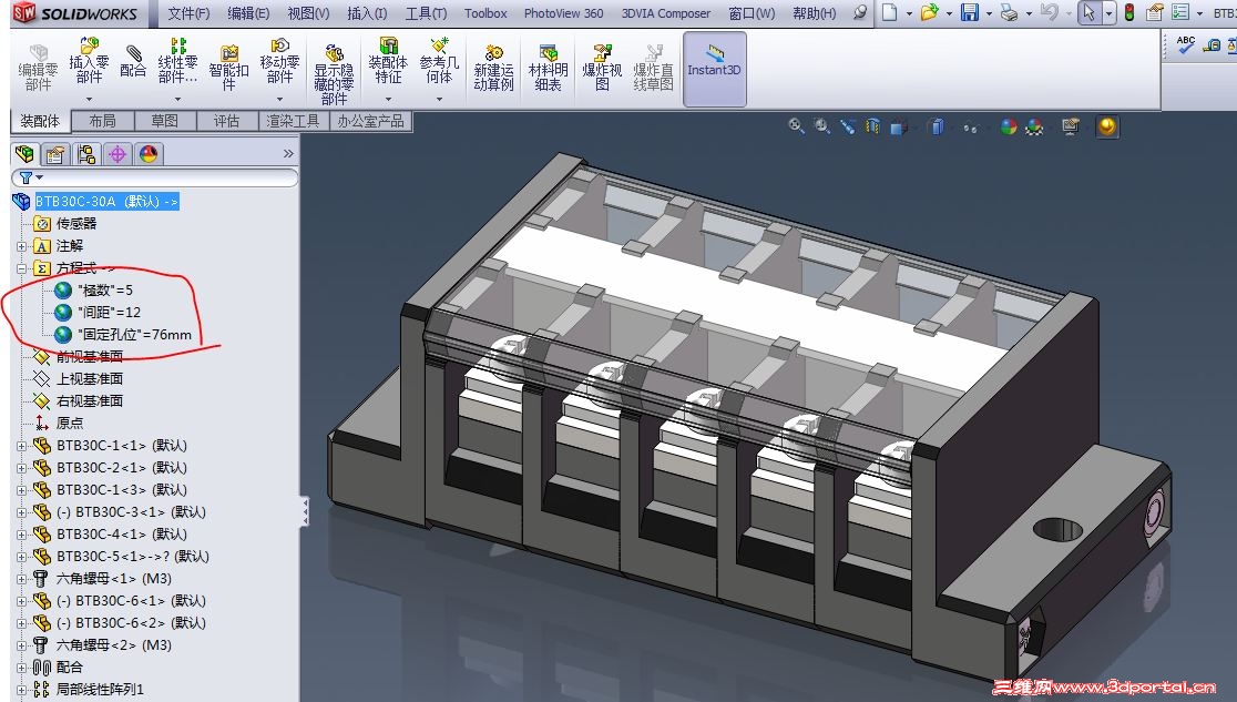

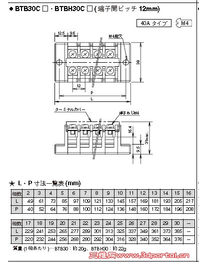

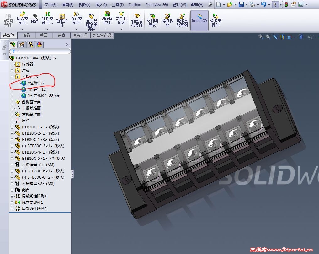

% k" K$ C$ O4 M5 Y4 j1 I! A% J类似下图的,我做了一个接线排,只是一个例子。
4 ^- y! x; E& N
! j" `+ t' J" O; d6 q& X& \修改极数,就可以得到相应的固定孔的尺寸,**固定孔位/间距** 那个也可以用查阅用,这个系列的规格
4 V6 A' Z2 d! s" b9 @. \7 s
. y3 f/ E' w. W$ c& M# n不打开方程式编辑框,好像可以直接在树种修改数值变数(看过的视频,记忆不清,是在树中的方程式那里,改了数值的)。2 r5 B; |5 A, C" {' @. _
! b' H0 _. i7 n6 L. J这样的话,修改就方便些
$ S& b& c( x: l: {. k1 ?
# Y4 U+ A% t7 Y1 V 捕获.JPG ' I; {+ F: X" Z
7 G0 F+ U4 F" K2 k

发表于 2012-5-17 14:19:43 | 显示全部楼层 来自: 中国江苏无锡
  X& Q7 q: i* |) x. Dhongwei_1987jp 发表于 2012-5-15 19:23 http://www.3dportal.cn/discuz/images/common/back.gif
) r0 K) Q( j5 ?& o5 F' f# y  C
是这个意思吗?

0 C3 t( v! Z) W是点击设计树上顶部的那个方程式,修改那里的变量

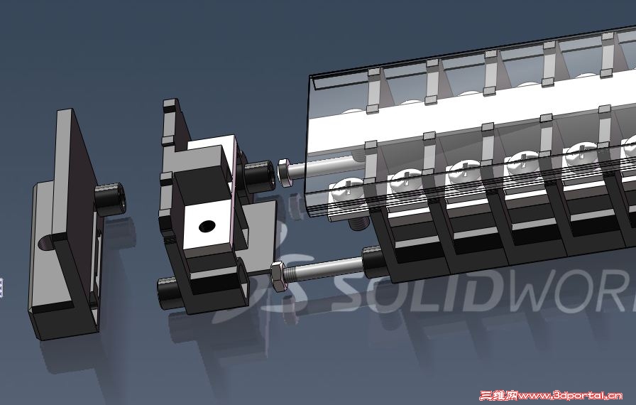

实际的结构
8 W5 B9 S% o7 ~1 W1 |' ?* [2 M

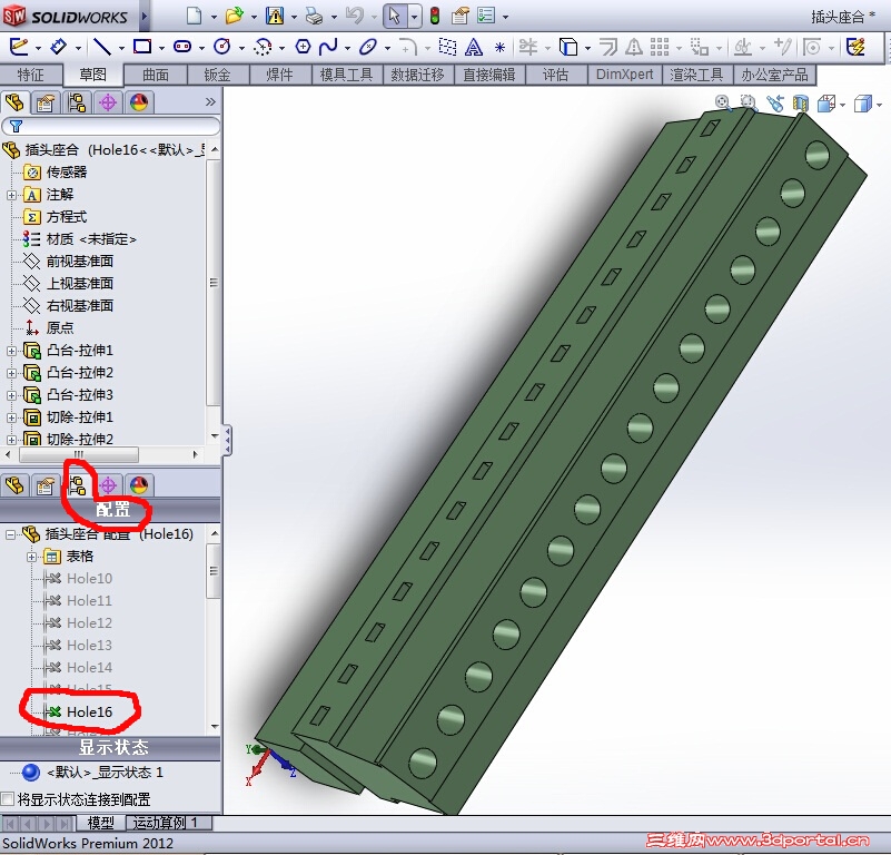

7 b* T7 n& D9 [) }' B9 _ 捕获.JPG ( f" J8 r1 r8 m  \
+ m% B+ @+ n, A% m% s
我没觉得装配麻烦
( E# Z) E& C$ X/ n0 W* R# B1 z
- m4 }: i' N2 @- [ 0.gif
 楼主| 发表于 2012-5-17 16:22:42 | 显示全部楼层 来自: 日本
1 @/ x' R; F, i! Z. b
- U& q. F( }% H. `; T# U  ^14# ZHYJ96 5 c6 M$ Z4 D1 g4 n; k, h% q2 ?
0 M: }" t! j) z' w1 s
是我动画那个鼠标显示的数量变化那里,好像可以直接在这里改数值,不用打开方程式那个对话框来修改变数: U$ k1 O0 e6 }, D' @
, S7 M9 O8 c" G+ q4 @4 s9 p' z

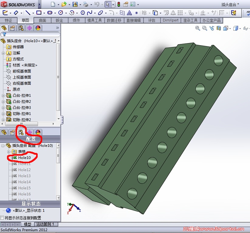

实际的结构% S5 P  {) `! N* i3 P. U0 J0 W# b
+ ^* I" F; E5 k. k% b* O6 T2042797; c8 W# Q1 F$ T) `
- l5 n/ a& T# w% _9 l% @; O! |. a
我没觉得装配麻烦7 G4 b/ d8 @/ A( t
3 e7 g$ [( d0 i, Y; h( ]
8 Y/ N: `- o3 T# s
20428142 d; c  p# |: B0 F
hongwei_1987jp 发表于 2012-5-17 16:18 http://www.3dportal.cn/discuz/images/common/back.gif
, \( y! S: d/ @" s' e9 a! q, H# c. i总长用方程式,连接螺杆长度也用方程式,其余数量可变的模块,用系列零件设计表(在EXCEL中更改数据),画出一个零件后,此系列就不用再画了,插入装配体中,直接双击属性,就可以更改成需要数量模块的零件了。6 C; \: z3 l$ ?
是在属性里,做了不同的配置而已。

& `' v7 f) B; I5 @再接着补两张图吧。
7 V5 J/ c/ B: y4 I  k也许大家能看清楚。
3 B) T/ P& I) m7 m! ^9 b 11.jpg $ S) F$ U: H. J% a9 q/ `

谢谢楼上的,我的本意,不是讨论搞怎么来配置和建模问题的
9 S8 i$ a8 e8 _7 K# i2 J5 }7 b是问,是否可以在树中的那个方程式中来改参数?
