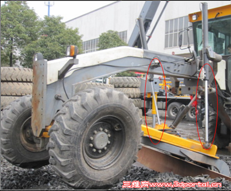

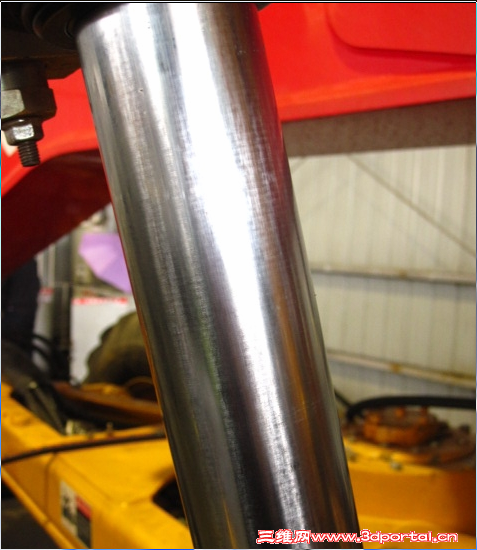

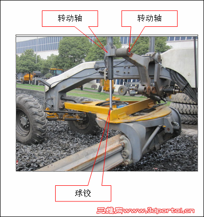

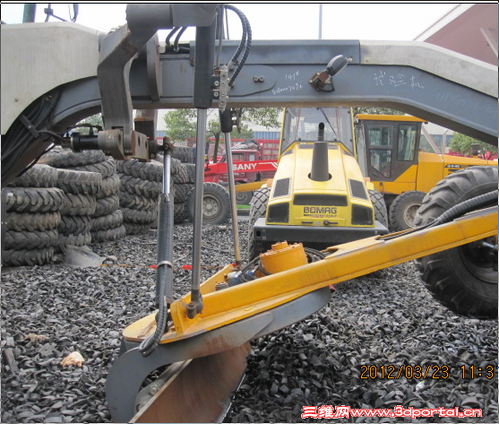

各位高手:
' d% `# b* t. }' L' M+ Z        我司设备上所用的油缸活塞杆表面出现了明显的痕迹,用手摸还感觉不出来,请各位帮我分析分析原因,# [/ V; ~+ O. y4 H/ W
5 O: J) X$ Y- L* R8 r( M6 g, l说明:1、该设备上其余的油缸都没有出现类似问题,) P0 c0 \/ r* G0 v2 h4 B1 V
      2、同类型的设备上,相同部位安装的油缸的活塞杆表面没有出现类似的情况;
7 R+ [) M- `1 ^( `3 s6 K2 |      3、所有油缸都是同一个厂家生产的。7 t, v7 m- S* A$ ^/ q
      4、油缸行程1400mm。6 {+ i+ [/ y1 Z6 c# o  N3 p
活塞杆表面刮痕
活塞杆表面刮痕
装配使用情况
装配使用情况
装配使用情况
装配使用情况
装配使用情况
装配使用情况

$ Y) J# g0 }3 U) e, p4 O刮痕是1圈1圈的,好像有油缸存在径向运动!
发表于 2012-5-16 22:07:19 | 显示全部楼层 来自: 中国浙江金华
油缸不允许有纵向划痕,不允许有手感到的划痕,不渗漏就行了。
发表于 2012-5-17 08:41:28 | 显示全部楼层 来自: 中国山西太原
这种环形痕迹不是刮痕,刮痕应当是轴向的,手摸就有感觉,这痕迹是环形的,手摸无感觉。这种痕迹应是油形成的,如密封圈磨损或老化,刮油效果不好所致。
发表于 2012-5-17 16:40:46 | 显示全部楼层 来自: 中国安徽合肥
感觉像低速爬行时形成的振纹
