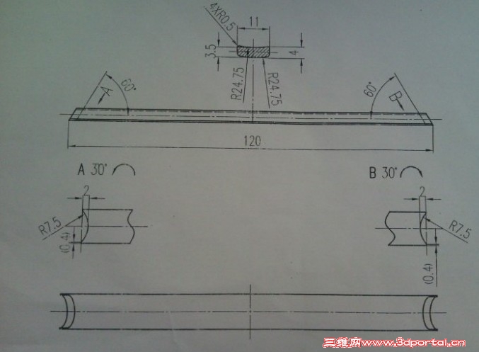

切圆弧的时候,一次切割误差很大,有时甚至达1mm,不能保证长度120,但是如果分两次切割就没事,这是什么原因?我想一次切割,这样可以节省时间。

你说的一次切割是指一次装夹完成两端圆弧的切割么?那你两端的60度怎么保证呢?

/ X! T+ p2 R& W, O2 ~3 _$ r先割一端圆弧,再掉转工件,割另一端圆弧
发表于 2012-5-18 21:33:34 | 显示全部楼层 来自: 中国江苏常州
用回转工装,一次先割一端圆弧,再掉转工装,割另一端圆弧,可以保证长度。

4# CZKHXYM , h4 u7 V5 w! `& M
回转工装怎么定位了?工件怎么放置?现在是一端顶着工装。

用回转工装可以,就是旋转工作台。固定后,割完一端,转180°割另一端可以保证。

割完一端圆弧,倒过来,0.4的尖点可以定位?

把目丝的半径补进去。0.1

···割圆弧端时,把后部分加大整体割下,再装夹上割掉后面,但是跟你材料也有关系的·!

采用定位切割在机床上安装一个弱电找正装置就可以了
