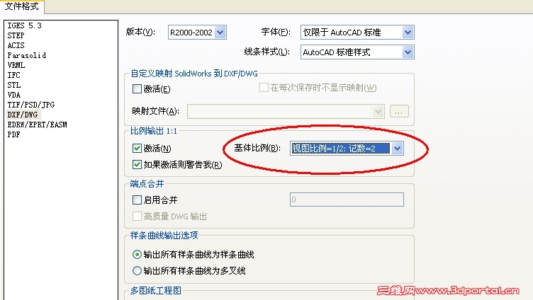

' V" @" y# k  p请教大虾:
6 d8 ]- T( A" Y. x' U  y% M5 }9 v- l* D2 D; f
如图所示,基体比例栏中的图纸比例是表示出图比例, 记数表示什么意思呢?谢谢!5 O  m' ^0 w; B

你在SW工程图里,把图纸比例设置成1:1,至于图框放不放得下别去管他,否则你转成DWG后图纸肯定不是1:1的。
发表于 2012-5-16 13:15:19 | 显示全部楼层 来自: 新加坡
就是在新建的工程图里直接选择比例1;1

谢谢顶贴的朋友,记数是什么意思呢?
发表于 2012-5-16 14:22:10 | 显示全部楼层 来自: 中国山东烟台
计数指示在工程图文档中使用该比例的次数。

% a; R. e: V3 \- z6 y主要是有些东西需要外协线割,线割的小加工店用autoCAD的
