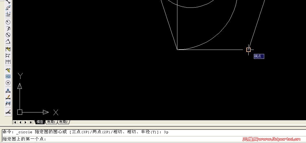

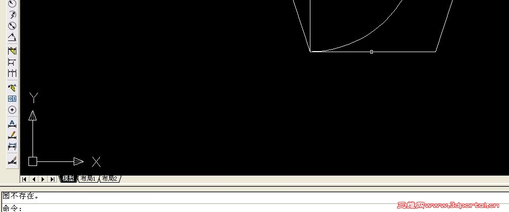

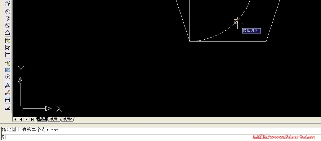

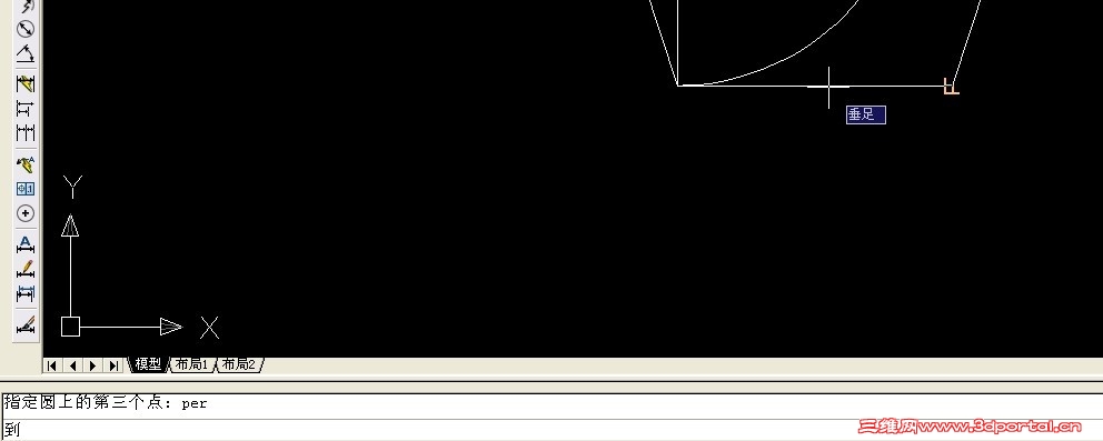

谁能告诉我为什么啊,以前也画过,可以画出,教程上也是这样教的能画,为什么我画就是圆不存在,问题肯定是出在了per上
' R0 Y. a, m8 z; c0 u. E5 H, T/ Q  ]" I1 H5 r
有知道的能告诉下么

你想画过右侧的顶点,与上面的圆弧相切,圆心在水平线上的圆么?
 楼主| 发表于 2012-5-16 14:03:30 | 显示全部楼层 来自: 中国江苏无锡
: Y! k; T0 H9 r- ^- z. v8 L6 [大隐于市 发表于 2012-5-16 11:56 http://www.3dportal.cn/discuz/images/common/back.gif
是的哦,教程里都是这样话,可我画不出来,显示圆不存在

) b3 @% h2 t: y: Q1 Y没错,是这样的圆,可我按步骤来显示该圆不存在

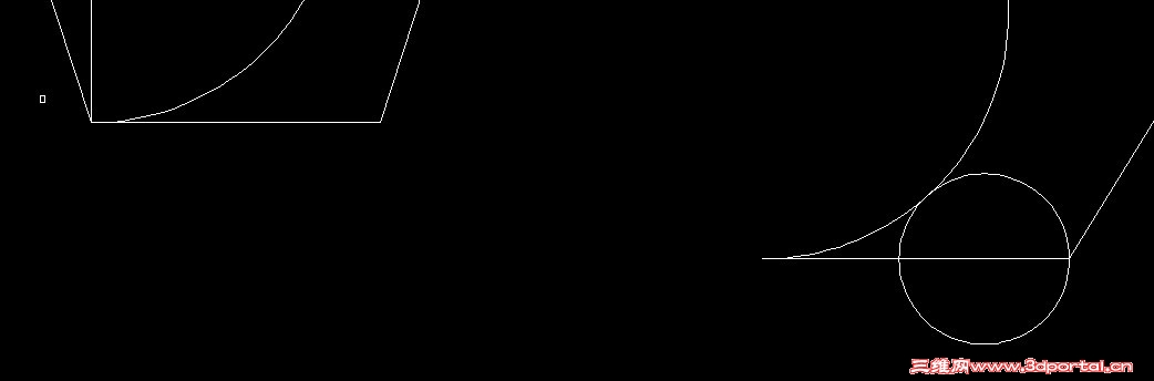

 楼主| 发表于 2012-5-16 14:57:50 | 显示全部楼层 来自: 中国江苏无锡
汗一个,在旁边重新画个相似的图形就能画出来了。1 j8 T7 V( y4 `/ D
5 R; Z3 m" E- l1 j) D见鬼了
6 }: Y# {2 N( I0 l1 K7 w 1.jpg
