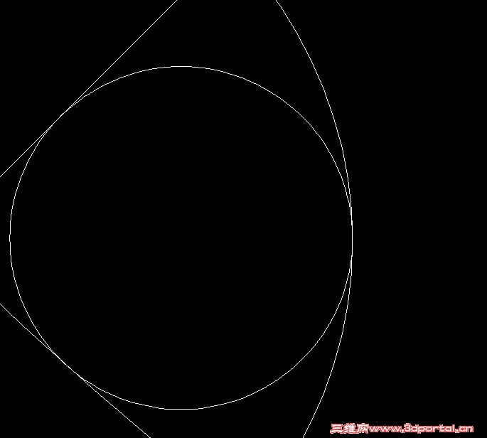

发表于 2012-5-16 13:15:02 | 显示全部楼层 |阅读模式 来自: 中国江苏无锡

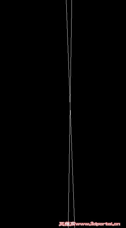

0.jpg 7 G1 a; z/ [. C- w2 |
' W! G$ C+ s3 B. l4 d过交点画一圆
+ w: z6 ]; a. ^. M 1.jpg / j; `$ A/ D# A* C
. Q. W  M$ C" v1 s, o, O& r/ }

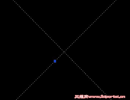

镜头放大
9 b' X' m2 c# S5 \( S. W: `: x1 V  `* C 2.jpg
$ ]. ]  x# k. I3 l* ?4 G1 K: W+ p7 b2 S

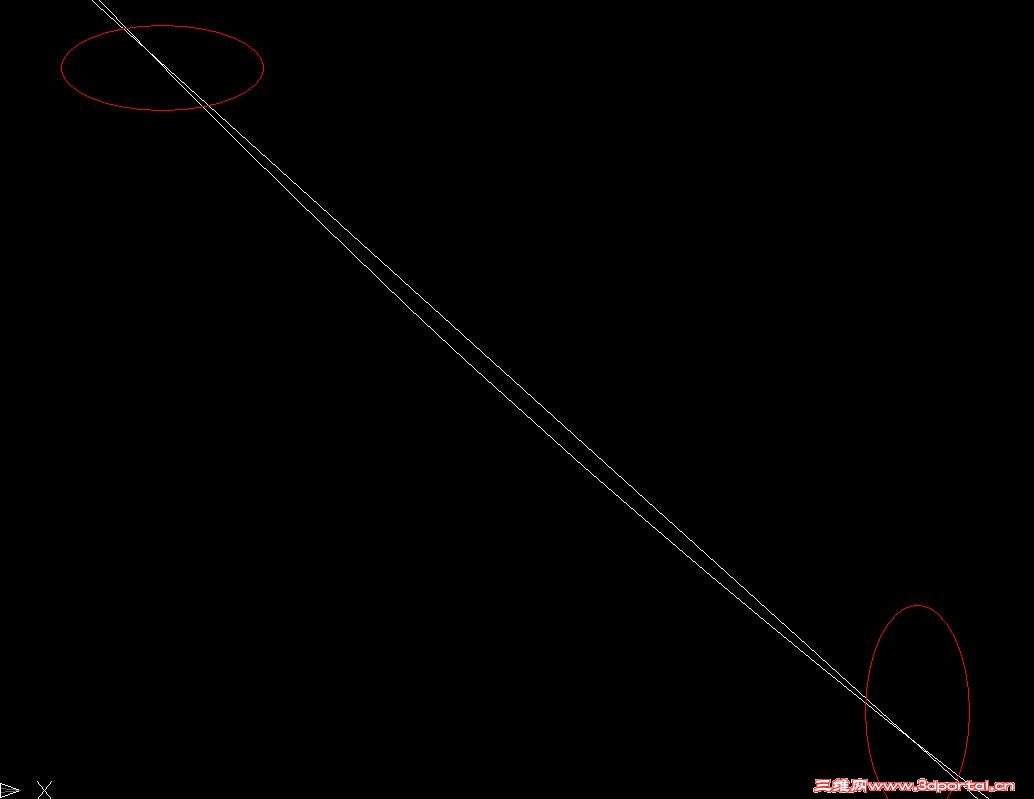

无限放大到极致6 |7 b* K$ z, u: q2 X4 V
3.jpg 2 F* U# e# w$ K$ r! W* W1 w

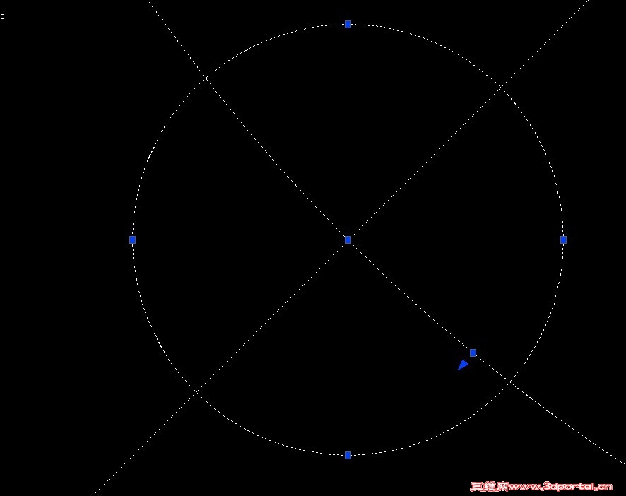

& e  s  t3 h- O6 d+ s. x) m发现圆的圆心根本就不在交点上。3 G4 ?* r- Q% y9 v% X8 R; z$ x' l

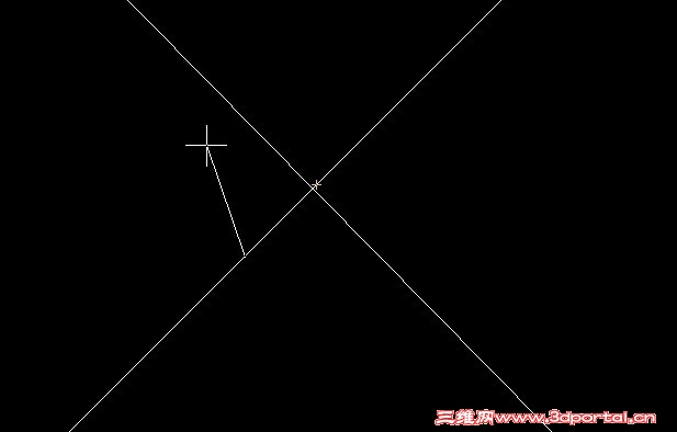

$ Z7 X( L2 j9 C/ F但是,过交点作一条线,选取时会 出现这样
  k2 i* X- E- I8 o6 w+ h6 i4 H: k. f) T( d) ]

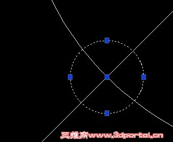

左击后一端却还是从圆的圆心出发
5 [: c  J* F" m0 t, Z 5.jpg
! x0 }; U' K* W+ H# `0 Z0 P9 {- b' x; c* {$ i$ A
$ X- ]* a! h# }9 A# z% U太诡异了,难道作图是对的,只不过是视觉上的偏差?

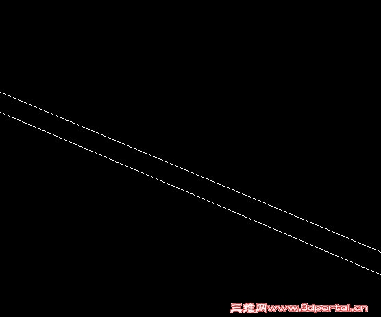

 楼主| 发表于 2012-5-16 13:27:59 | 显示全部楼层 来自: 中国江苏无锡

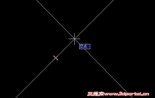

同样的作2个相切圆时,3 ^5 U( `5 O( _0 }
: X, X+ l6 Q; a9 E0 C2 u) L4 E. }
无限放大后,又会出现下面几种情况- _; {6 d; g: t' v* [' H0 R
1、 2.jpg 单个交点2 x7 F3 q1 ]' Z
, O2 i/ ~7 f6 t% T
6 P+ F% a- g7 V2、 3.jpg 两个交点" F2 y2 k9 W7 k/ g! d
) ?5 Z0 M! M# l: w- Q1 }2 ]; `4 Y
0 j1 D* }/ h' z) T3、 4.jpg 无交点。4 R. P0 w% k2 w( J# S
4 g( k0 t& P8 x& t4 s
在这样的情况下,正常图视是正常的相切。问题是同样用3P,tan,tan,tan生成的圆,无限放大后,/ I6 W8 P9 ]! v; [1 L
9 K2 @3 q- R2 K) ?* K+ N
一个交点和2个交点的,我有把握也是正确作图的。5 L6 Y6 E* a9 y$ w1 _& \* \+ }( C
8 O( S0 S, R8 S6 z4 {
可是如图3无交点的,算不算正确的作图呢?* `0 }! D! k5 l, Q4 `! D
' o5 Z( ]3 B' T9 M很多情况就是因为这样出现了0.000几的偏差标注起来就不正确了。

发表于 2012-5-16 13:47:32 | 显示全部楼层 来自: 中国广西南宁
这是正常现象,点视图-重生成

发表于 2012-5-16 14:24:47 | 显示全部楼层 来自: 中国广西南宁
图形放大过多,会在CAD视图上产生失真现象,实际并没有改变真实的数据,所以CAD都会有个“重生成”,来纠正视图上产生失真现象。

感谢指教。终于会用重生成了,不过貌似有的图形要重生成多次才能回到正确位置
发表于 2012-5-16 14:31:07 | 显示全部楼层 来自: 中国安徽合肥
9# caochunbiao 4 v% x" ?0 I( L
这个问题是CAD的基本常识吧~
/ ^8 v! {( b( e) ~就跟画一个圆,放大之后看到的却是多边形一样的道理。

在R12版本的是时候,re 重新生成命令比现在还要重要1 ^$ Q# h' z' E# H. L7 ?+ }
选项---显示---圆弧和圆的平滑度调以及每条多段线曲线的线段树的值高一点视觉会好点
