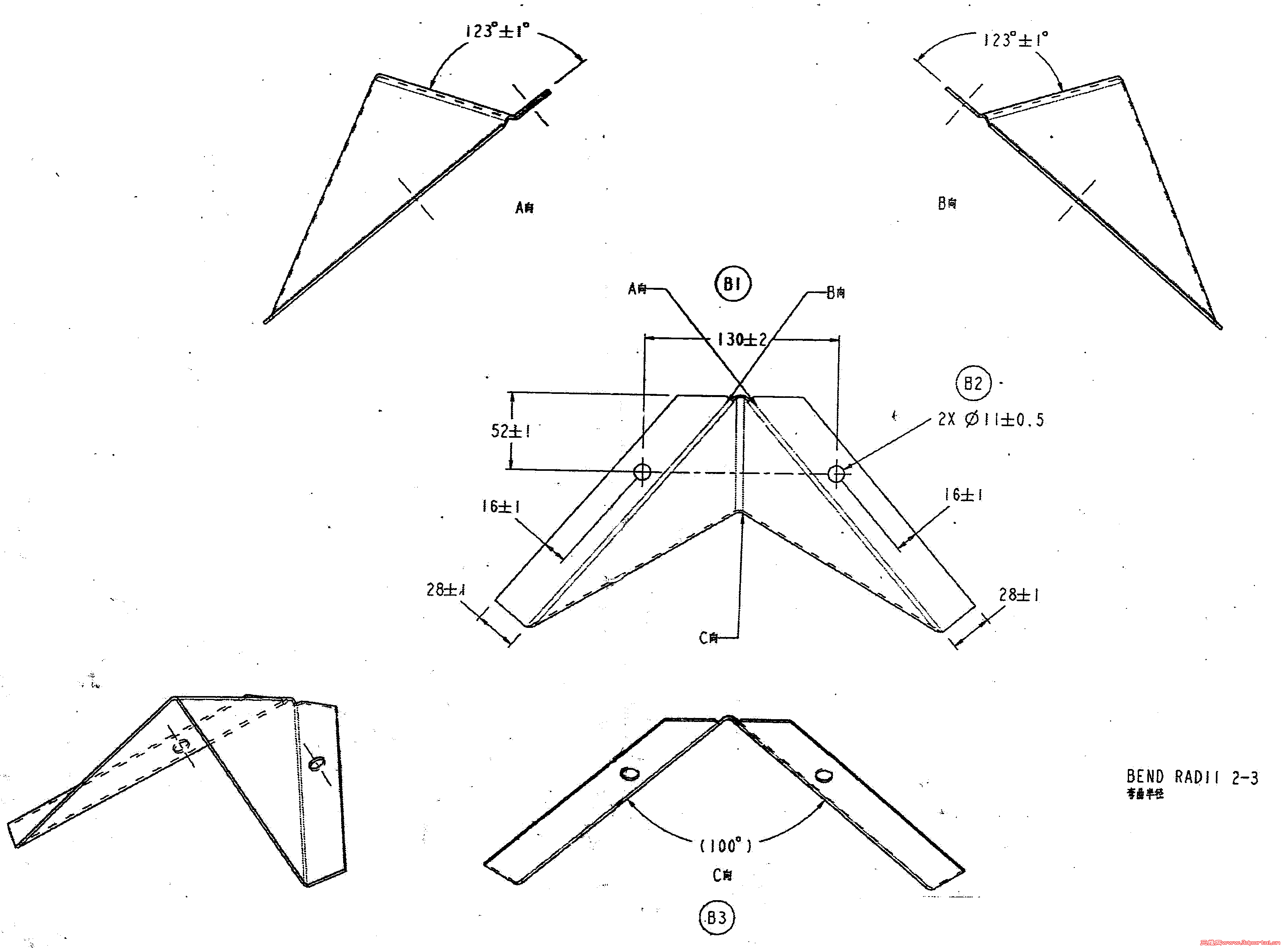

有个冲压件,真是搞不懂了,好几个人也没看明白,给说一说吧!
+ P1 w# ?+ x* L/ U9 @最好能给做个三维呀!

能看懂,不知尺寸全不

是犁铧分土板吗?折弯机就能干这个。展开图也很简单,用钣金模块吧。这么大的公差。在图面上按比例测尺寸也能符合要求

" U3 w3 A6 j( v0 x  b% S图形并不复杂,但是尺寸标的很别扭,而且看上去缺少一个高度尺寸,没法确定它的尺寸(100度三角弯的长度)。

少好几个尺寸,没法画的

缺一个角度尺寸
