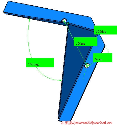

给看看啊!

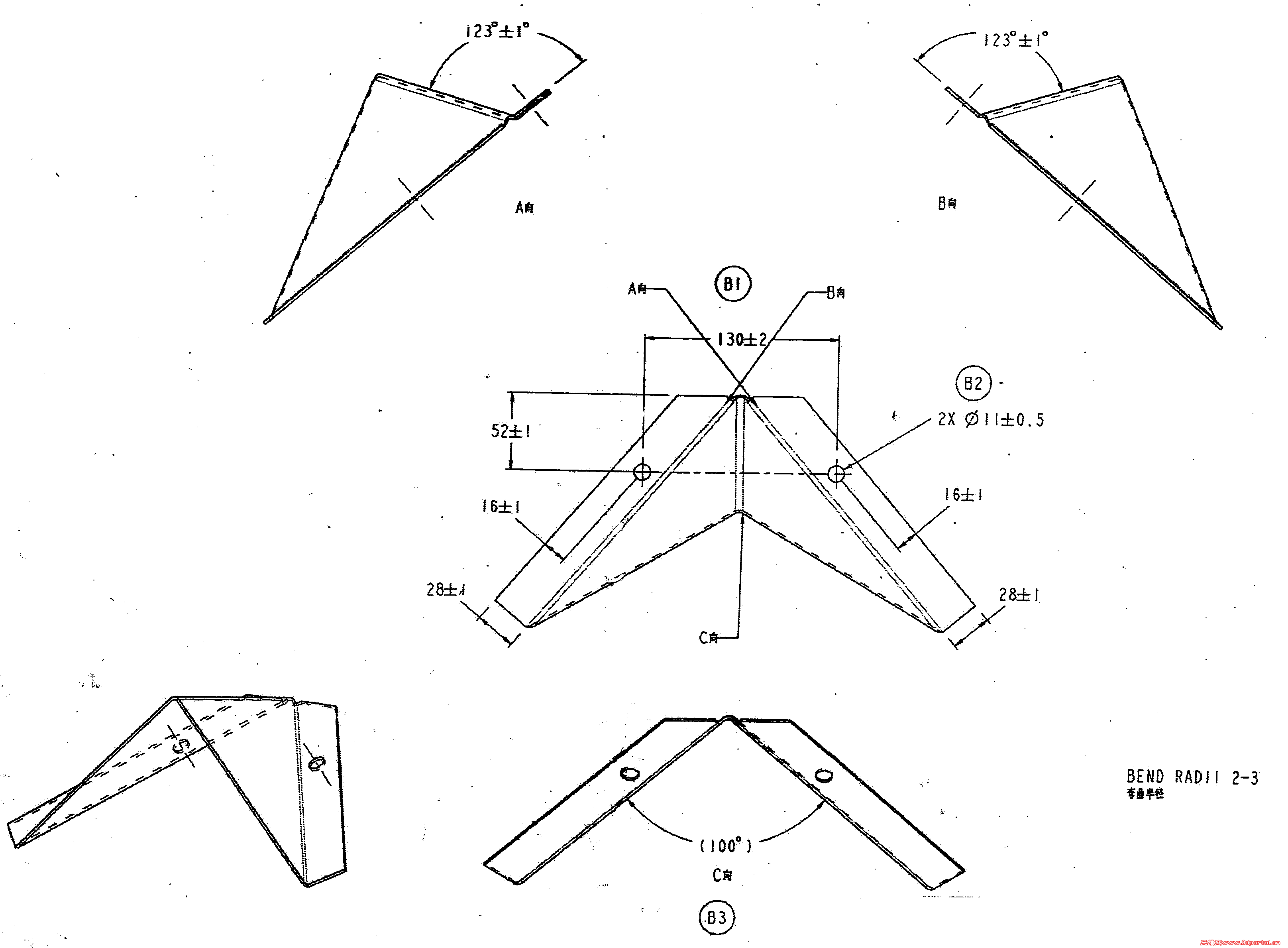

你的图纸应该是三维的吧?你说的看不懂是哪方面?

左下角是这个图的三维,不知道是哪国的标准画法
发表于 2012-5-16 20:06:06 | 显示全部楼层 来自: 中国吉林长春
左下角的是等轴视图,再投图时候你会看到那个选项的
发表于 2012-5-16 21:36:01 | 显示全部楼层 来自: 中国吉林长春
孔的尺寸没弄明白。% B( m- S: z7 C5 y& ?

发表于 2012-5-17 10:35:41 | 显示全部楼层 来自: 中国江苏无锡
很清楚的呀!
发表于 2012-5-19 08:09:32 | 显示全部楼层 来自: 中国浙江台州
一般看图的时候,除了关键尺寸,最重要的还是脑中有产品的“三维”实体图。对于一般复杂的零件看起来就简单多了。
发表于 2012-5-19 08:25:34 | 显示全部楼层 来自: 中国浙江台州
图中已有一个三维图形,再加上四个视图,表达很清楚
发表于 2012-5-25 10:16:29 | 显示全部楼层 来自: 中国天津
看懂图纸的关键是思维,在大脑中想出实物模型。

发表于 2012-8-9 18:37:50 | 显示全部楼层 来自: 中国湖南湘潭
第三象限投影,不太习惯

发表于 2012-8-14 20:46:23 | 显示全部楼层 来自: 中国广东广州
这是该零件的钣金图纸,所有尺寸标注的差不多了。用于生产的话还缺钣金展开图,否则无法下料。
