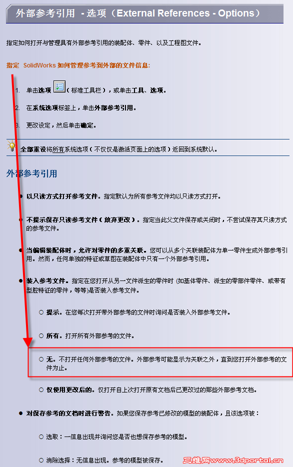

有的零件是通过多实体文件生成的,在打开这些零件组成的装配体文件的时候,多实体文件也自动打开了,感觉有点烦,能否设定为不自动打开多实体文件啊。求帮助。希望我表述清楚了

没碰到过。不行的话楼主把选项设置复位试下看还有没有这种情况

注意選項即可

 楼主| 发表于 2012-5-17 13:48:27 | 显示全部楼层 来自: 中国四川遂宁
5# moshi99 & F4 r' k: Q! U0 r  u
回楼上,我还真在帮助文件里找了答案的,但是没找到,所以才来提的问,遇见那些藏得很深的规则真不知道咋办
