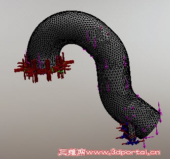

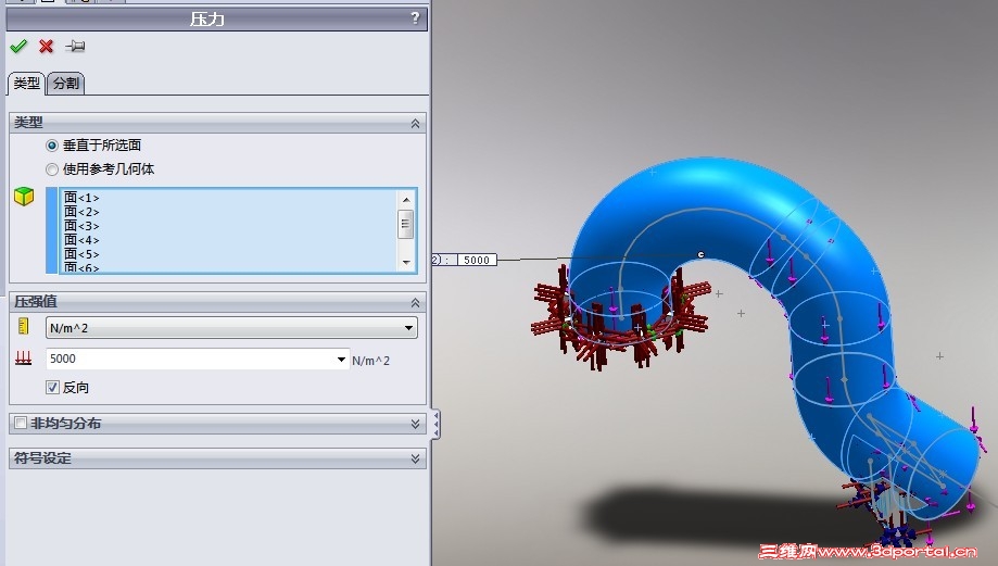

[求助] ,怎么老提示这个,我材料,曲面厚度都指定了,骂了隔壁,bug
发表于 2012-5-16 14:41:32 | 显示全部楼层 |阅读模式 来自: 中国上海
, M0 {  D: J; [' B
4 o8 S) ?. t* ?" t$ P! @: g 66.jpg ,怎么老提示这个,我材料,曲面厚度都指定了,骂了隔壁,bug
2 Y' T1 _: j8 V4 e; E 1.jpg
) D# \: z* _6 |( i9 `3 J! Q; i 2.jpg 1 B; C* d0 E  P6 O3 l3 {$ i7 k
6.jpg 骂了隔壁,bug没有符号

 楼主| 发表于 2012-5-16 15:43:37 | 显示全部楼层 来自: 中国上海
删除曲面?我前一天还可以分析呢,因为用实体分析,需要网格的大小小于最小壁厚,所以电脑吃不消,感觉曲面分析也不错,所以,我一直用曲面分析

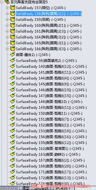

发表于 2012-5-20 17:47:00 | 显示全部楼层 来自: 中国广东东莞
可能还有少数曲面没有指定材料。可以统计以下共有多少块曲面,而你有指定了多少快曲面。两者不想等就有曲面还没有定义材料。

 楼主| 发表于 2012-5-23 08:36:39 | 显示全部楼层 来自: 中国上海
列表里面都定义了,有时候定义好要保存一下,然后重新打开才能读取,不知道为什么,反正目前我还没有解决这个问题

 楼主| 发表于 2012-5-25 12:32:23 | 显示全部楼层 来自: 中国上海
果然我重新做了几个面,就好了,什么破软件啊
