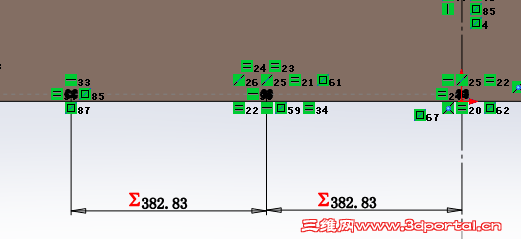

请教SW2012如图函数怎么输入??
. }- j% g% s# v/ d; Y& t Capture1.PNG
 楼主| 发表于 2012-5-16 15:11:24 | 显示全部楼层 来自: 中国上海
这是我在SW2011里面添加的函数,但是SW2012双击尺寸里面没有这样的函数...

: ?7 n1 s. ?! }3 }* g6 w打开方程式表,在横行点击开,再点击尺寸数值就加入了........
发表于 2012-5-16 15:38:37 | 显示全部楼层 来自: 中国河南新乡
双击尺寸。7 r- h( C8 X: l' x
然后按“=”就可以添加方程式。
' @9 S- l5 h  ~2 w要修改的话双击尺寸就可以啊
