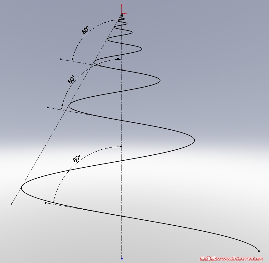

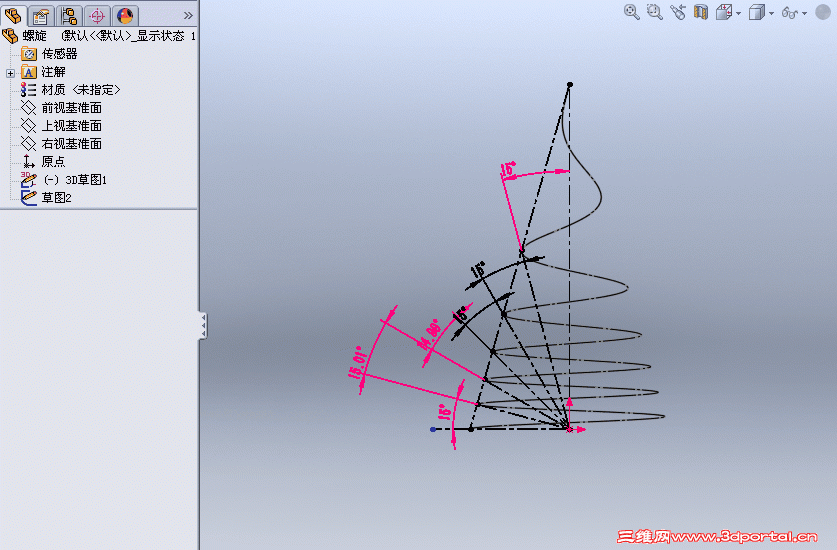

发表于 2013-2-5 16:51:38 | 显示全部楼层 来自: 中国浙江杭州
不知道楼主想要的是不是这样的螺旋?

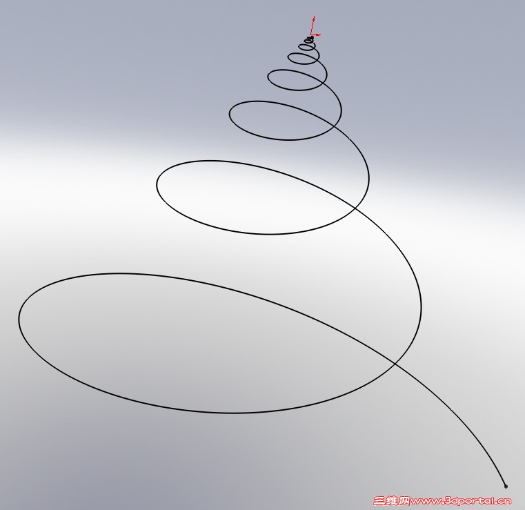

发表于 2013-2-5 18:51:04 | 显示全部楼层 来自: 中国上海
. `4 w4 X! B, L9 L
22553711 发表于 2013-2-5 16:51 static/image/common/back.gif
5 X/ N# {. _! s) m2 ^0 t6 m不知道楼主想要的是不是这样的螺旋?
1 N2 h7 a. G: [5 p! H: m: T2 S显然不是。它是圆锥面上的对数螺旋线。
0 g- m/ H, R& t2 n, t. |0 e
# r0 @' d* m$ T# ]5 O& A7 o 对数螺旋线.jpg * i( s6 z# ~) }4 s- H) ~
+ J! f* T/ T4 W3 w4 b5 E
