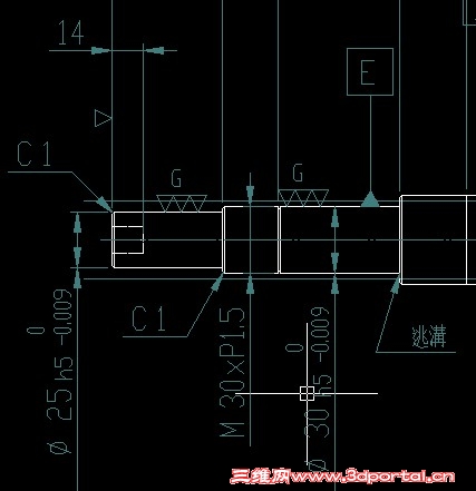

[已解决] 这个图纸上标的“逃沟”是什么意思

就是砂轮越程槽。

俗称的“逃沟”包括退刀槽、清根槽、砂轮越程槽等,总之在此处加工沟槽后遇直角件不会遇到干涉。

晕倒,我初看还以为是CAD缺少字体出现乱码了

也可以说是退刀槽,属于工艺措施。
发表于 2012-5-18 15:31:41 | 显示全部楼层 来自: 中国江苏苏州
退刀槽,岛人的说法

应该就是退刀槽的意思吧。

台湾出的图一般会出现这样的字眼

第一次看到这种说法,看图猜猜估计就是清角的意思。
