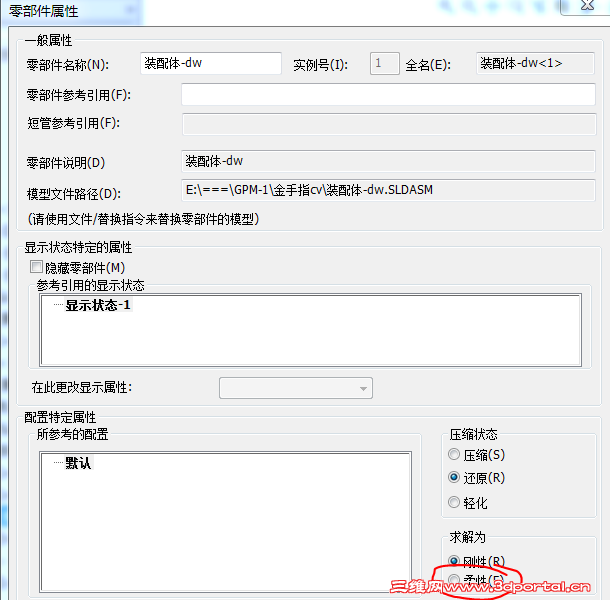

[求助] 请问这个图标是什么意思?怎么弄的?

本帖最后由 fsjt 于 2012-5-16 23:15 编辑 $ v. i5 Q  l$ C
) G. T$ @/ d+ _' q一个装配体,插入另一装配体,打开属性,将它刚性变为柔性后,它原内有的动态配合产生作用........

本帖最后由 dlll 于 2012-5-16 19:17 编辑 , [4 X" r' r) r. c3 P' W9 ?
: s- f' M' P/ e$ R1 P0 P
子装配体为柔性。

子装配体可动,即柔性,就会变成这种图标。

在装配体中的子装配体上鼠标右键,属性,把属性设为柔性,这样就能模拟子装配体的动作了

用过子装配体为柔性,但没注意这个图标。
