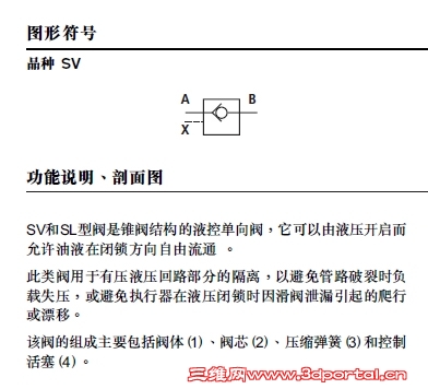

SV6液控单向阀现在想作为普通单向阀使用,SV6功能符号见图片,也就是说阀板没有做X和Y口,仅加工A,B口,请问可以吗,会影响封油效果吗?单向阀能否关闭并没有泄漏?

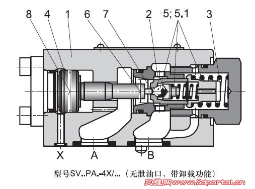

粗略看了下结构,应该没什么问题。因X口关闭,没有先导压力控制活塞打开,因此B---->A应该是不通的
发表于 2012-5-21 10:07:46 | 显示全部楼层 来自: 中国湖北武汉
X口最好是接回油箱。

X口最好接泄油

5 ^6 h9 U4 C( A6 d, w3 v! V* b) z谢谢各位,我目前做集成块是没有钻X口,即只用了AB口,我的理解与2楼朋友看法相同,所以暂时不做X口,到时用的时候有问题,我再在下面叠加个小板,把X口给接回油箱去。
