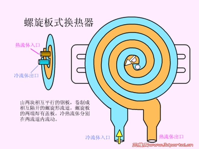

# U/ L$ m; \5 F- T7 J螺旋板式热交换器的缺点有哪些?
发表于 2012-5-17 08:31:08 | 显示全部楼层 来自: 中国山东济南
(1)操作压强和温度不宜太高,目前最高操作压强为2000kPa,温度约在400℃以下。   ( b3 E& f  @) }) b, |
(2)不易检修。因整个换热器为卷制而成,一旦发生泄漏,修理内部很困难。

传热效率高,不容易堵塞,结构紧凑,成本比较低" f+ N6 Q5 X" V1 F8 K* O+ x
但压力温度不能太高,不容易维修。

据我所知,目前螺旋板耐压最高可至40bar,Alfa的技术人员确认过。; U. Z2 D7 ]  s3 I( y( h
螺旋板太贵,尤其是在非腐蚀性和腐蚀性介质换热时,无法区分材质。

还有螺旋板式换热器不太适合用于介质比较脏或者粘度比较大的场合。
