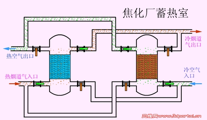

[讨论] 哪位高手将蓄热式热交换原理说一下
发表于 2012-5-17 07:27:51 | 显示全部楼层 |阅读模式 来自: 中国内蒙古包头
哪位高手将蓄热式热交换原理说一下
发表于 2012-5-17 08:30:11 | 显示全部楼层 来自: 中国山东济南
换热分两个阶段进行。第一阶段,热气体通过火格子,将热量传给火格子而贮蓄起来。第二阶段,冷气体通过火格子,接受火格子所储蓄的热量而被加热。这两个阶段交替进行。通常用两个蓄热器交替使用,即当热气体进入一器时,冷气体进入另一器。

院士的描述看着像冗余系统,在烟气余热回收设计中有个蓄热器也差不多,盼高手详细的解答。

这东西没有见过。但是我以前公司的燃气锅炉内有蓄热稳燃器,其原理结构很简单。材料就是采用比热比较大的耐高温砖做成一个“热岛”。在正常情况下锅炉燃料燃烧散发的热量将该热岛加热至通红,一旦该锅炉2 J2 _' a5 G& x: r/ n' p
由于其他异常情况导致燃气短暂性的停止供应在重新供气的情况下这个热岛能够立即将燃气再次点燃,能够避免停炉。
0 q- y& `5 T5 a$ e( L是不是也用这种原理,采用比重比较大的高温砖将热量藏于其中,然后将冷的空气等介质通入加热,这样比直接用换热器要多一个滞后的过程。- I4 K- ?. e1 _% o
以上属于个人见解,欢迎讨论
